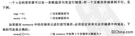

memory型
由于Verilog中没有多维数组的存在,memory数据就是通过扩展reg型数据的地址范围来生成的,他的格式为
reg[n-1:0] 存储器名[m-1:0];
我举个例子,比如我定义 reg[7:0] xiaomo[255:0];
这句话的意思是说,我定义了一个名叫“小墨”的存储器,这个存储器中有256个8位reg型寄存器,只要理解了这句话,就差不多了。注意,当没有中括号时代表的是一位,例如
reg xiaomo[m-1:0];代表一个名为“小墨”的存储器,里面有m个1位的reg型寄存器。
还有个地方我感觉不太明白,见下图,谁知道这句话上面意思...求大神解释...
5 天前 上传
下载附件 (6.02 KB)

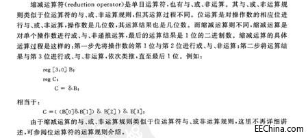

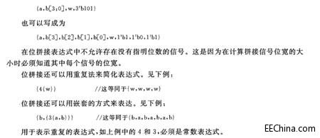

4、运算符及表达式
这里和C语言几乎一样,就不做过多解释了吧。就说一下位拼接运算符和位减运算符,这里C语言里面没有。
直接看个例子就可以
5 天前 上传
下载附件 (14.26 KB)

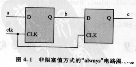

5、赋值语句
赋值语句共有两种,即非阻塞赋值,和阻塞赋值。
(1)非阻塞赋值
非阻塞赋值方式所赋值的变量不能立即就为下面语句所用,只有当块结束后才能得到上一次所附的值,这种赋值方式是编写可综合的时序逻辑时常用的赋值方式。例如
5 天前 上传
下载附件 (19.49 KB)
这个例子的意思是,当时钟上升沿到来时,a的值给b,b的值给c,但是只有当块结束时才完成赋值,这么说吧,假如原来a=1,b=2那么当时钟上升沿到来时a=1,b=2,c=2;当块结束时,a=b=c=1;
这么理解对吗?求大神指点...
5 天前 上传
下载附件 (14.47 KB)

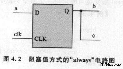

(2)阻塞赋值
与非阻塞赋值不同,赋值语句执行完后块才结束,b 的值在赋值语句结束后立刻改变,但是在时序逻辑电路中可能会出问题。
always @(clk or clr);
begin
b=a;
c=b;
end
假如开始a=1;当当时钟上升沿到来时,a=b=c=1;然后块结束
5 天前 上传
