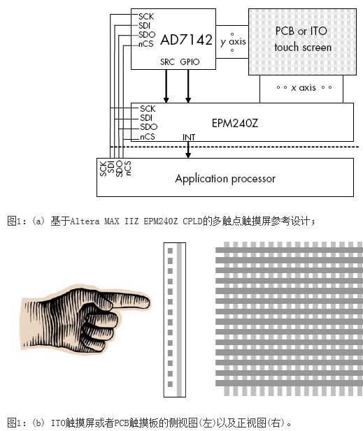

    任何触摸屏方案都包括两部分:2D触摸传感器和计算应用程序,后者将传感器数据转换为用户意图。参考设计是完整的传感器和数据采集系统,可以进行定制,也可以原样使用。它提供铟锡氧化物(ITO)屏以及简单的双面PCB用作多触点导航板。图1(a)所示的2D多触点参考设计基于MAX IIZ EPM240Z CPLD以及ADI的AD7142 集成电容数字转换器(CDC),支持片内环境校准以及ITO屏。
    参考设计有一个简单的数据解释程序,演示并测试多触点传感器的工作。AD7142 CDC用于监测电容变化,只有14个电容传感器通道。在这一参考设计中,MAX IIZ CPLD扩展了AD7142 CDC的功能,使其能够处理两维ITO薄膜和PCB触摸传感器。应用处理器通过SPI或者I2C总线访问AD7142的CDC寄存器文件,将MAX IIZ CPLD的SRC信号控制设置在合适的轴上。长时间暂停后,触摸屏监测到一次触摸时,MAX IIZ CPLD会产生一个中断信号。

    任何触摸屏设计都从实际的触摸传感器开始。虽然这个参考设计主要是针对电容ITO 触摸屏,但也适用于一面为水平走线,另一面是垂直走线的双面PCB。ITO 触摸屏有两个被绝缘体分开的透明层,14条y走线连接至AD7142 CDC输入,16条x走线连接至MAX IIZ CPLD。MAX IIZ CPLD能够增加更多的I/O,进一步提高分辨率,支持更大的触摸屏。14x16的设计可支持最高16x14cm的触摸屏。
ITO 触摸传感器有两个被绝缘体分开的互相垂直的层,上面分别是x和y走线。理想情况下,x走线在下面,y走线在上面,连接至AD7142输入。如此布置的原因是CDC在监视靠近手指的走线时更敏感。走线阵列较宽,间距为5至10mm。图1(b)中左侧为触摸屏交叉部分,右侧是触摸屏。在实际的显示触摸屏中,走线是透明的。

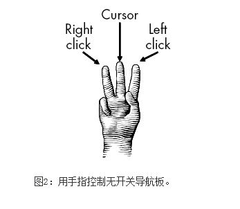

    图1(b)中的传感器可实现计算导航板,从而避免了使用普通导航板所需要的选择按钮。如图2所示,中指移动光标,食指和无名指触摸屏幕,指示鼠标左键或者右键点击。去掉移动部分后,电容触摸屏传感器比按键和按键开关更耐用。

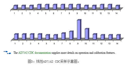

    AD7142 CDC连续进行14次可寻址电容测量。图3显示当没有手指接触时基线条件下的寄存器值,下面的图显示了手指触摸传感器9时的寄存器值。AD7142 CDC非常灵敏,应用处理器利用这一详细的电容矢量值,确定手指位于9.3传感器位置,即在传感器9和10之间。AD7142 CDC精度达到12位,因此,只需要14个传感器就可以精确测量手指的位置。

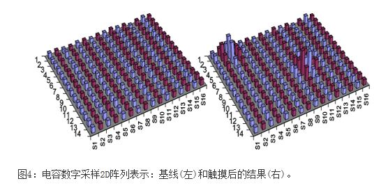

    图4为AD7142 CDC和MAX IIZ CPLD相结合后的2D电容测量结果,显示了16条走线,即,对x轴进行了16次划分。左侧是基线电容测量,而右侧是两个手指触摸传感器后的结果。图中蓝色和红色采样行表示哪一SRC走线被激活。
   应用处理器通过串行接口设置MAX IIZ CPLD驱动传感器S1列和SRC信号,读取来自AD7142 CDC的14个电容值。然后,应用处理器通知MAX IIZ CPLD将SRC移至下一垂直走线,进行另一次14个电容测量,不断重复,直至应用处理器获得了触摸传感器2D区域内所有244个(14x16)电容测量值。使用I2C总线,采集所有数据的时间大约为375 ms,而使用SPI总线的时间为300ms。(降低CDC采样分辨率可以减少采样周期)。然后,应用处理器处理原始数据,确定用户意图。
