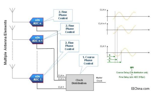

多阵列波束成形应用允许通过选择方向来提高特定信号的增益,或者减少阻塞或干扰信号的影响。在这种情况下,相位控制功能非常重要,如图1所示。
图1:天线阵列接收机系统。

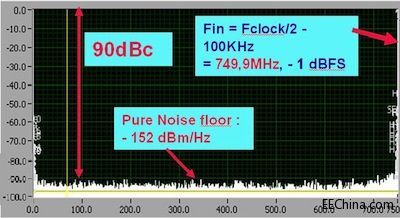

从图2所示的频谱纯度图可以看到单内核的优势。频率的选择要使主信号及其谐波在FFT图中紧靠在一起。这样可以使频谱其它部分自由地显示与任何其它非信号相关的杂散信号,比如时钟脉冲。交替式ADC也许能很好地在这个区域显示脉冲,但我们可以看到,单内核具有无杂散区和90dBc的频谱纯度。
单内核架构在延时方面也有优势。例如,EV12AS200的延时可以低至3个时钟周期,这在电子战争和跟踪系统等应用中非常有用。
图2:EV12AS200的频谱纯度图。

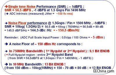

如果内部时钟抖动大约为100fs rms,这意味着外部时钟的选择应实现至少具有这个抖动值的系统,理想情况下更小的抖动可以实现最佳的性能。下表给出了根据EV12AS200 ADC指标计算噪声性能的例子。
表1:典型的本底噪声计算。

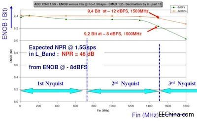

L频段应用中另外一个重要的考虑因素是,一直到第二奈奎斯特区的末端性能都应保持稳定。这也暗示带宽应覆盖这个区域,而且诸如SFDR、三阶互调指数和有效位数(ENOB)等性能参数应保持平坦(见图3)。
图3:EV12AS200的有效位数值。

鉴于多阵列设计是这种类型ADC的一种重要应用,ADC应该能够与阵列中的其它ADC匹配。因此增益、偏移和相位应具有调整功能。例如,下面描述的功能是非常理想的:
ADC增益控制:精调(±5%),使用10位DAC(±0.5 LSB)
ADC偏移控制:精调(±5%),使用10位DAC(±0.5 LSB)
ADC采样延时调整:30ps精调范围,10位DAC:30fs步距
这些功能还能用来交替多个12位ADC(用于增加实际采样率)。另外,在初始化过程中对齐多个通道的同步功能也很重要。这个功能还可以与触发功能共享,允许外部数字输入与模拟数据实现时间上的同步。

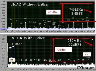

向输入数据中增加带外噪声源也能改善SFDR性能。这可以是简单的一个经过低通滤波后的噪声发生器,通过使用多端口变压器将它增加到输入信号中。效果是在ADC输入范围内移动输入信号,有利于减少INL效应,并提高SFDR(见图4)。
图4:使用高频振动改善SFDR。
图4上半部分的频谱显示了没有附加抖动的谐波,下半部分图显示了带高频振动的谐波,可以看出杂散谐波有明显减小。
