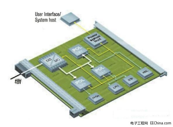

数字电源管理
数字电源管理是指利用数字的方式从供电单元外部对于板上的电源进行监控。例如,控制多个电压的开启和关断顺序,用以满足系统的每个单元对于供电电压裕量的要求。这类数字控制对于在系统中正确运行DSP和FPGA等器件尤显重要,因为这类器件通常需要供给低压的核心电压和多种I/O电压。
今天的数字电源管理系统的架构通常由板级电源和其通过数字通信总线连接的中心控制器件等部分组成。板级电源可以是隔离的DC/DC模块或者是非隔离的POL DC/DC转换器。中心控制器件的形式亦可多样化,可以是专用的电源管理芯片、微控制器,或者利用FPGA中空闲的门阵列来实现控制功能。中心控制器件通常被叫做“主”单元,而受控的板级供电电源被定义成“从”单元。对于大多数的系统,“主”单元的控制范围通常为一个单板。在更大规模的系统中,“主”单元还可以会同位于系统其它地方更高级别的控制器件相互配合,甚至可以通过长距离的通信网络连接远程控制器件来实现对于电源系统的数字管理。图2是一个单板数字电源管理系统的示例。
