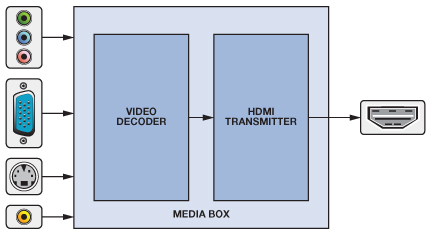

然而,在某些工业应用中,从模拟视频向数字视频过渡所需的时间比消费电子市场要长,许多设备尚未采用新的数字方法来发送合成音视频数据。这些设备仍然使用模拟信号作为唯一的视频传输途径,原因可能是特殊市场或应用有特定要求。例如,对于投影仪,有些客户仍然偏好使用视频图形阵列(VGA)电缆,而其它一些客户则使用音频/视频接收器(AVR)或媒体盒作为集线器,将一条HDMI电缆连接到电视,而不是一组凌乱且不美观的电缆,如图1所示。
图1. 媒体盒将模拟信号转换为HDMI

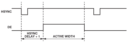

DE信号对于产生有效HDMI流至关重要。如果没有DE信号,可以通过HDMI发送器(Tx)来补偿,它能重新生成DE信号。现代HDMI发送器可以利用若干参数设置,如HSYNC延迟、VSYNC延迟、有效宽度和有效高度等,从HSYNC和VSYNC输入产生DE信号(如图4和图5所示),确保兼容HDMI信号传输。
HSYNC延迟定义从HSYNC前沿到DE前沿的像素数。VSYNC延迟定义VSYNC和DE前沿之间的HSYNC脉冲数。有效宽度表示有效水平像素数,有效高度表示有效视频的行数。DE生成功能也可用于显示功能,例如使有效视频区域处于屏幕的中央。

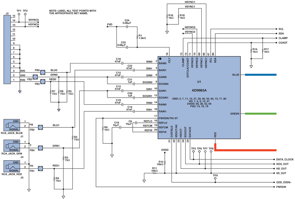

图6和图7分别显示VGA2HDMI转换器的重要部件——视频数字化仪(AD9983A)和HDMI Tx (ADV7513)的示例原理图。不包括MCU电路。
图6. AD9983A原理图
