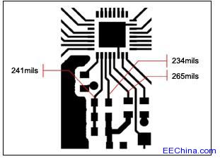

1.基板中,DIE的焊盘必须与绑定线的方向一直,且引出的连线也需要和焊盘方向一直,对于每一个DIE,都必须在其对角线位置放置一个十字形焊盘作为绑定时的对准坐标,该坐标需要连线附件的网络,一般都选择地(必须有网络,否则十字架将无法出现),且为了防止该十字架被铜皮淹没导致无法准确定位,一般用禁止铺铜板框将其包围起来。DIE的绑定要注意到没有用到的焊盘即没有网络连接的焊盘需要删除掉。如下图所示。

8、铺铜时要用网格,比例在1:4也就是说COPPERPOUR为0.1mm而COPPER为0.4mm覆铜角度改用45度。
铜皮为图所示。
铜皮为图所示。
