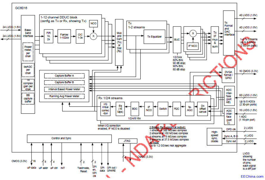

GC6016的功能框图如下所示。
图 3. GC6016功能框图

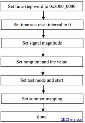

DDUC side发射测试信号的流程如下图所示。该testgen的位置在每个DDUC的 Farrow处。需要说明的是,该配置会导致 GC配置被修改,因此需要在 disable testgen之前将对应寄存器修改回原值。对于多载波系统,建议在summer mapping环节关掉多余载波,只保留单载波用于测试。
图 11. FRW testgen 启动流程图
