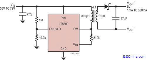

LT8300 免除了增设光耦合器、副端基准电压和电源变压器附加第三绕组的需要,同时仅用一个电源变压器就可保持主端和副端隔离,而这电源变压器必须横跨隔离势垒。LT8300 运用了一种主端检测方案,该方案能通过反激式变压器主端开关节点波形来检测输出电压。在开关断开期间,输出二极管负责向输出端提供电流,而输出电压被反射至反激式变压器的主端。开关节点电压的数值是输入电压与反射输出电压之和 (LT8300 能够重构)。这种输出电压反馈方法在整个电压、负载和温度范围内,可产生好于 ±5% 的总体稳定度。图 1 显示了采用 LT8300 和仅 7 个外部组件的反激式转换器的原理图。
图 1:具主端输出电压检测的 LT8300 反激式转换器
LT8300 采用小型 5 引线 SOT-23 封装,接受 5V 至 100V 的输入电压,这无需串联降压电阻器就可直接加到该 IC 上。由于有高压内置 LDO,而且 SOT-23 封装上的引脚 4 和 5 有固有的额外间距,所以该器件能以高输入电压可靠地运行。此外,其内置的 260mA、150V 内部 DMOS 电源开关允许该器件提供高达约 2W 的输出功率。
此外,LT8300 在轻负载时以低纹波突发模式 (Burst Mode®) 工作,这可将静态电流降至仅为 330uA,这种功能延长了休眠模式的电池运行时间。其他特点包括内部软启动和欠压闭锁。变压器匝数比和一个外部电阻器就是设定输出电压全部的所需。

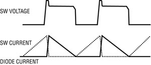

在副端电流降至零时,LT8300 反激式转换器立即接通其内部开关,而当开关电流达到预定义的电流限制时,该转换器即关断。因此它总是在连续导通模式与断续导通模式 (DCM) 转换时工作,通常这称为边界模式或临界导通模式。
边界模式控制是一种可变频率电流模式开关方案。当内部电源开关接通时,变压器电流增加,直至达到其预设电流限值设定点为止。SW 引脚上的电压上升至“输出电压除以变压器副端-主端匝数比” + “输入电压”。当流过二极管的副端电流减小至零时,SW引脚电压下降至低于 VIN。内部 DCM 比较器检测到这一情况并重新接通开关,从而重复该循环。
在每个周期结束时,边界模式使副端电流返回到零,从而产生了不会引起负载调节误差的寄生电阻压降。此外,主反激开关总是在电流为零时接通,而输出二极管没有反向恢复损耗。这种功耗降低允许反激式转换器以相对较高的开关频率工作,与更低频率的可替代设计相比,这反过来又减小了变压器尺寸。图 3 显示了 SW 电压和电流以及输出二极管的电流。
图 3:在边界模式工作时的反激式转换器波形
SW VOLTAGE:SW 电压
SW CURRENT:SW 电流
DIODE CURRENT:二极管电流
