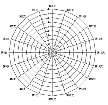

测试燃机燃烧系统布置采用环形布置方式,共由20个燃烧室构成。本次测试采用了200支热电偶,每10支热电偶为1组,共20组。将20组热电偶均匀放置于燃烧室出口温度场中,如下图所示:

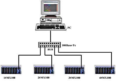

测试系统采用横河电机DAQMASTER系列中MX100数据采集器,200点温度采集使用通用AI模块MX110-UNV-M10,AO输出使用MX120-VAO-M08。系统共使用20块AI和8块AO模块,系统共由四个机架构成,PC与设备之间的通讯全部采用以太网通讯方式,系统构成图如下图所示:

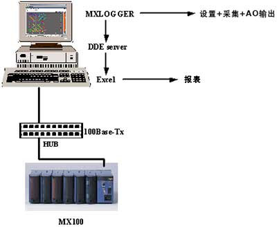

对MX100的配置使用了横河电机提供的MXLOGGER软件。MXLOGGER最多可以连接20台MX100,最大连接通道数可以达到1600通道。软件还提供了240个运算通道,程序用运算通道实现了每10支热电偶的平均值(共20路)及热电偶出现断偶情况后求平均值时需断偶点剔除的要求,并将求得的平均值通过比例换算转换为4~20mA标准信号通过AO模块进行输出。
由于MXLOGGER的报表功能不能满足测试要求,我们采用了Excel进行报表输出。我们通过MXLOGGER提供的DDE服务器,方便的将MXLOGGER测得的数据传送到Excel中,并通过Excel提供的VBA编程功能完成了测试需求中的报表输出要求。具体软件系统架构如下:

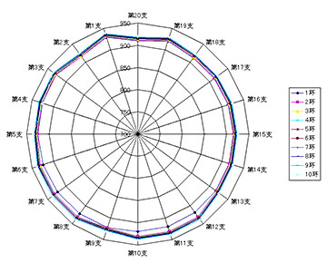

4.报表输出
报表输出是基于Excel进行输出的,系统进行在线的数据采集,当点击报表键时系统将在线的数据传送到Excel中,在Excel里再进行数据的离线分析。报表格式按照要求都已经提前编辑完成,系统将数据传送到Excel中后,Excel自动的按照编辑完成的格式输出报表。报表输出例,如下图所示:
