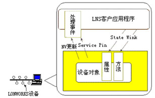

4.2 LNS对象层次结构及编程模型
LNS (LonWorks Network Service的缩写,网络操作系统)把LonWorks网络表示为具有层次的对象,而每个对象相应于网络中的物理对象,如网络设备、特性、操作等。这些对象提供了一整套的方法、属性和事件。
如图2所示为一个LNS编程模型的例子。 “设备对象”表示一个应用设备的一个对象,它提供了一套方法与属性。LNS客户应用程序通过LNS ActiveX 控件赋予对象属性和方法,使对象发生改变。比如把“State”(状态)赋予对象的属性,把“Wink”(闪烁)赋予对象的方法,使该设备产生相应的变化。而当设备发生网络变量更新或Service Pin时,通过LNS ActiveX 控件以事件报告设备对象所发生的变化,应用程序根据这些事件进行相应的处理。
图2 LNS编程模型

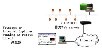

5 嵌入式(Web Server)监控系统的实现
i.LON1000是埃施朗公司推出的突破性
产品
,在性能和
可靠性
方面都是高水平的,得到Cisco的认证。 i.LON 1000具有两种主要功能:作为LonWorks Router与作为Web server。
Web 服务器在数据服务器与Web 浏览器之间提供LonWorks网络变量的服务,实现远程监控。基于Web管理的LonWorks网络与一般的LonWorks网络的主要区别,是在已存在的LonWorks网络上,添加一台 i.LON设备做Web Server。 i.LON设备以Web Server方式运行,在互连网上作为实际网络的代理,具体实现细节对监控端是完全透明的。基于
以太网
,客户只要拥有浏览器,即可方便地对远程设备进行监控,这样无论在何处、何时都可通过LAN、WAN或Internet对特定LonWorks网络的设备进行实时监控,如图3所示。
使用i.LON Web Server进行监控需要完成如下工作:
图3 基于i.LON Web的LonWorks网络的控制
①配置i.LON:使用Console Application;
②建立新信道:使用the Configuration Server;
③配置i.LON作为Web Server的网络:通过网络管理工具,如LonMaker;
④创建网页:使用HTML编辑器及i.LON Web Tag Wizard;
⑤向i.LON设备传送网页:使用FTP;
⑥安全性设置:修改i.LON的WebParams.dat 文件中的设置;
⑦测试:通过Web 浏览器进行测试。
