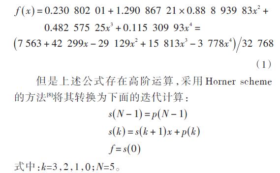

平方根的FPGA实现方法很多,有的算法为了减少片上资源的使用,逻辑实现上尽量避免使用乘法,比如CORDIC,逐位计算,non-restoring等,现在FPGA上通常都有硬件乘法器,可采用迭代法和泰勒级数展开,本文采用泰勒级数展开的方法,级数采用5级,系数采用3.15的定点表示形式,小数部分15位,整数部分2位为了保证后续计算结果不溢出,整个位宽为18位,计算公式如式(1)所示:

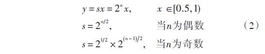

对于输入x位于(655360]之间,由于数的范围较大,通常进行归一化处理,采用的方法通过左移运算去掉二进制定点数的所有前导零,将输入的数转换为定点小数[0.51)之间,在完成平方根运算之后,然后根据前导零个数的奇、偶性不同分别进行去归一化处理,原理如式(2)所示,将输入数y分为sxs=2nn即为y的二进制前导零的个数。

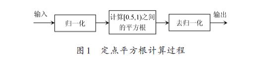

整个过程的设计模块如图1所示。
