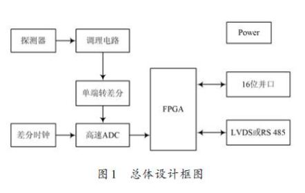

本方案设计了一种基于可编程门阵列的多道脉冲幅度分析器的硬件平台。图
即为总体设计框图,探测器输出的核脉冲信号经前端电路简单调理后,经单端转差分,由采样率为
65MHz
的高速
ADC
在
FPGA
的控制下进行模
数转换,完成核脉冲的数字化,并通过数字核脉冲处理算法在
FPGA
内形成核能谱,核能谱数据可通过
16
位并行接口传输至其他谱数据处理终端,也可通过
LVDS/RS485
接口实现远程传输。特别需要注意的是,由于高速
AD
前置,调理电路应该满足宽带、高速,且电路参数能够动态调整的需要,以适应不同类型探测器输出的信号,从而更好地发挥数字化技术的优势。

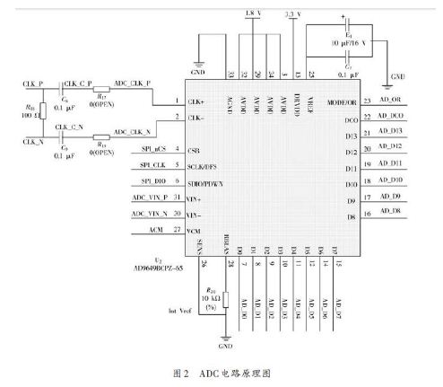

中实现数字核脉冲的幅度提取。图
2
为
A/D
转换的原理图,
AD9649
在差分时钟的同步下完成
A/D
转换,
D0~D13
为
14
个有效输出数据位。

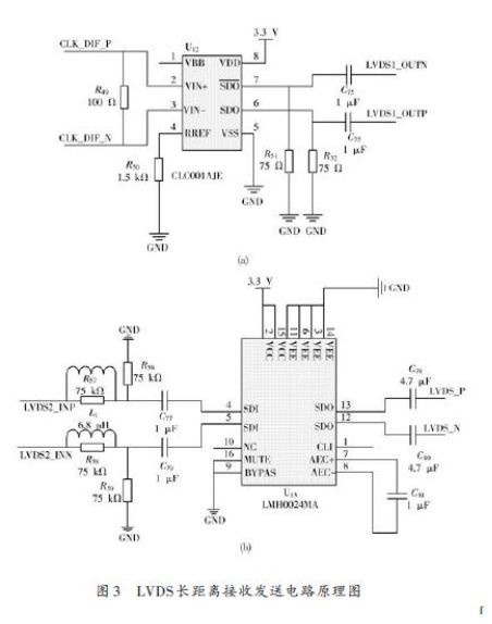

3.3
接口电路设计
接口电路采用了
LVDS
和
RS485
两种长距离数据传输接口,用于实现核能谱数据的远程传输。
LVDS
即低电压差分信号,是一种可以实现点对点或一点对多点的连接,具有低功耗,低误码率,低串扰,低噪声和低辐射等特点。
LVDS
在对信号完整性、地抖动及共模特性要求较高的系统中得到了越来越广泛的应用。图
3
为低电压、最高数据传输速率为
655Mb/s
的
LVDS
接口电路。
在高速通信状态下,其通信距离可达到几百米。而
RS485
接口采用平衡驱动器和差分接收器的组合,有很强的抗共模干扰能力和抗噪声干扰能力。其最大的通信距离约为
1219 m,
最大传输速度为
10Mb/s,
传输速率与传输距离成反比,在
100Kb/s
以下的传输速率下,可以达到最大的通信距离。
