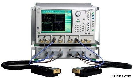

提出了挑战,因此需要更先进的测试仪器,例如矢量网络分析仪(VNA),如下图1中所示。
图1: 毫米波矢网VectorStar Broadband ME7838A
系统
配合3743A 毫米波模块

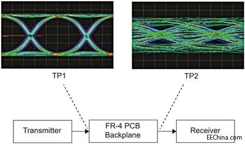

,需要在频域和时域进行精确的测量。精确的测量为成本/性能权衡决策提供了信心。其目的是通过眼图评估互连的影响。图2示出背板在眼图上的影响的一个例子。
图 2: 背板在眼图上的影响

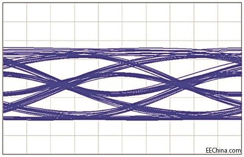

图 3: 当低频测试数据有错误时,眼图仿真的结果
低频端的频率扫描范围同样重要。当获得数据越接近直流, 越能提高模型精度。例如,考虑这样一种情况下,测得的S-参数的数据被送入一个
软件
的背板模型,来估计在眼图上的影响。图3示出在低频数据有一些错误时,眼图仿真的结果。在这个例子中,发现在较低的频率(10 MHz)上,传输测试的一个0.5 dB误差,能使一个眼睛85%张开的眼图完全封闭。由于中频段(10 GHz)的传输不确定性可能接近0.1dB,取决于设置和校准 - 在低频频率时,不确定度反而会更高- 眼图失真效应不能忽视。

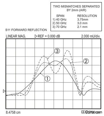

分辨率。图6示出了时域分辨率在三个不同的频率跨度下的差异:40,50,和70 GHz。当使用低通时域模式时,分辨率最大化。低通模式,还允许分析背板上特性阻抗的变化,需要一个准谐波相关的设置,对应尽可能的最低开始频率。 一个 DC推算以提供相位参考,因此可以评估不连续的真正性质。因此,较低的低频频率扫描,可以更好的获得直流外推项。
图 6: 时域分辨率在三个不同的频率跨度下的差异:40,50,和70 GHz
