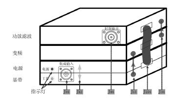

图1 遥测发射机硬件结构图
遥测发射机物理结构如图1所示,由3个独立的腔体构成,腔体之间用长螺丝连接固定。腔体内部横截面用隔板隔开,以隔板为基座正反面安装模块。本发射机由基带、电源、变频、功放滤波4个模块组成,各模块主要功能如下:
● 基带模块:接收数据流,参数设置存储,PCM编码组帧,码型变换,可变码速率时钟,FM调制[3],D/A变换,中频滤波。
● 电源:提供电源输入极性保护,从+28V变换为+12V、+3.3V。
● 变频:信号依次通过中频、射频上变频[4]。
● 功放滤波:信号功率放大、滤波后通过天线发射。
接口共6个,包括2个外部接口、4个内部板间接口,用Jnn编号(J代表接口,n为各模块序号,nn表示连接的模块;增加序号0表示外部系统)。2个LED指示灯中红色LED用于电源指示,绿色LED用于工作指示。
各接口主要功能说明如下:
J01:集成了外部系统给本系统的供电、数据和设置接口。位于正面。对内拆分为电源接口(J01_power)连接电源模块,数据接口(J01_data)、设置接口(J01_set)连接基带模块。
J04:本系统射频信号传输至天线的接口。
J12:基带模块与电源模块之间的接口。电源模块提供给基带模块3.3V电源;基带模块通过电源模块统一给变频模块的串口控制接口。
J13:基带模块与变频模块之间的接口。基带板输出的中频信号。
J234:电源模块、变频模块、功放滤波模块之间的电源和数据综合接口。电源模块提供+12V、+5V输出,以及集成的基带模块给变频模块的串口控制接口。
J34:变频模块与功放滤波模块之间的接口。变频模块输出射频信号给功放滤波模块,然后通过天线发射。 |
