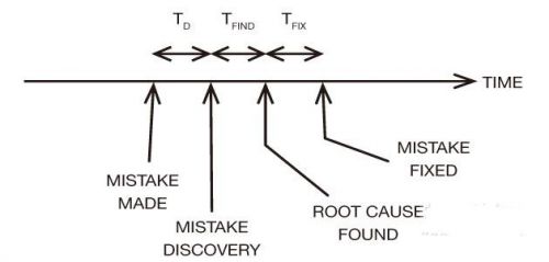

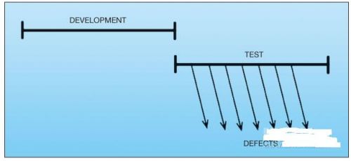

可制造性设计的一个方面是确定为什么你会有这些bug。答案很简单:错误是我们放进去的。这就是我们的工作方式。在开发以后的测试时,就会发现问题(图1和参考文献1)。我们在开发时会制造错误,测试的工作就是找到这些问题。只要仔细地测试,就会发现错误。开发后的测试工作意味着必须找到、修复和管理大量的错误。
图1,在开发以后做测试时,会发现缺陷

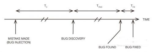

这种调试居后的编程程序是当今最常见的编程方式。先写代码,再调试它。调试居后的编程方式有风险。人都会犯错误。你既不能确定bug将在何时现身,也不能确定会花多长时间才能发现它们(图2)。
图2,人都会犯错误。你无法确定bug何时出现,以及要花多少时间才能找到它们
当发现一个bug的时间(TD)增加时,寻找bug根源的时间(TFIND)也会增加,通常增加得更多。如果从错误的引入到发现要花数小时、数天、数周,甚至数月时间,你已忘掉了当时的背景,必须开始做bug大扫荡。当你在开发周期以外发现缺陷时,就必须管理bug。对于有些bug,发现的时间不会影响修复的时间(TFIX),但有些代码的运行也可能依赖于bug,修改这些bug会造成其它bug。

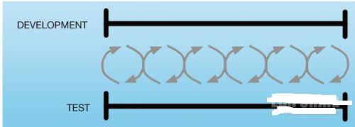

与后调试的编程模式相反,TDD并不包含追踪错误的风险与不确定性(图4)。当发现一个错误的时间接近于0时,寻找错误根源的时间也会趋于0。刚产生的代码问题通常显而易见。如果不那么明显,则开发人员只要简单地恢复刚做的修改,就可以回到一个可运行的系统。寻找和修改错误的时间和产生的时间一样少,只有当程序员记忆随时间而模糊,并且有更多的代码依赖于较早的错误时,事件才会变糟。
TDD为错误提供了即时的通知,可防止出现很多要被迫追踪的bug。TDD可防止出现缺陷,而后调试编程会带来耗时耗力的调试工作。

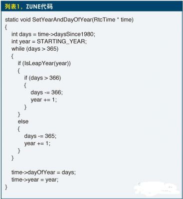

TDD可能有助于避免恼人的Zunebug。微软公司的Zune是为了与苹果公司的iPod竞争。2008年12月31日,Zune变成了“专为一天的程序块(abrick for a day)”。12月31日是新年前夜,是一个闰年的最后一天,这是30G Zune要经历的第一个闰年。很多人都将Zune错误归因于时钟驱动程序中的一个函数。虽然列表1中的代码并非实际的驱动程序码,但它有相同的效果。你可以从列表1中Zune的无限循环中找到一些端倪吗?

很多代码阅读专家审查了这个代码,并得出了可能与您一样的错误结论。闫年的最后一天是该年第366天,而Zune对这种情况的处理是错误的。在这一天,该函数永远不会返回!我编写了设定年份以及年中天数的代码,看是否像90%的Zune bug专家预测的那样,将天数的布尔代码设定为等于或大于366就能解决问题。代码放入测试装置后,我编写了测试用例(列表2)。和Zune一样,测试进入了一个无限循环。我采用了经过数千名程序员审核的适当修复方法。出乎我的意料,测试失败了;设定年份与天数的测试认为日期是2009年1月0日。新年前夜,人们仍会拥有自己的音乐,但Zune仍有个bug。
一次测试就可以防止Zune bug。可你怎么知道要去写这样一个测试?只有知道bug在哪里才会写测试。问题是,你并不知道bug在哪里;它们可以在任何地方。所以,这意味着你必须为所有的部分写测试,至少是所有可能中断的地方。难以想象要考虑到所有需要测试的东西。但不必担心,你不需要针对全年每一天做测试。你只需要一个针对有关天数的测试。

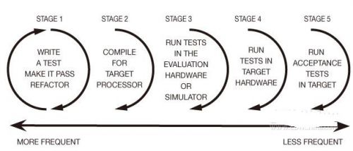

当建立与测试循环只需几秒时间时,TDD是最有效的。这种方案为大多数程序员排除了在循环中使用目标硬件的情况。快速反馈的需求将TDD微循环与目标分离开,而运行在开发系统上。图5显示了一个TDD循环,它包含着双重目标的风险,提供了快速TDD反馈循环的好处。

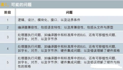

表1中所列的各个阶段,预计可以在相应的阶段发现问题。例如,你会发现每个阶段都有助于找到这些问题。第1阶段会在你编程时给出快速反馈,确定代码做你想要做的事。第2阶段确保你的代码是在两种环境下编译。第3阶段确保代码在主处理器和目标处理器上的运行相同。评估硬件可能需要比目标更多的存储器,这样才能把测试代码和生产代码都装入地址空间。有时候,如果你有一个可靠的目标硬件,它有空间运行对单元的测试,也可以省略掉第3阶段。第4阶段是在目标硬件上运行测试。在第4阶段可以引入一些依赖于硬件的单元测试。第5阶段是看你的系统完全整合时,是否如其应该的那样运行。至少让第5阶段的某些部分自动运行,这是一种好的想法。采用TDD的团队会发现第1阶段中的巨大价值,可能不要实现全部各个阶段。
嵌入TDD循环并不能阻止所有问题,不过它应有助于在适当的阶段发现大多数刚刚产生的问题。你还应至少每个夜晚手动执行第2至第4阶段。连续的集成服务器(如Cruise Control或Jenkins)都可以观察你的源码库,在check-in后开始做建立工作。
