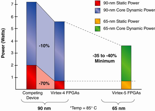

图1:85℃时的静态功耗比较

         三栅极氧化层工艺使 Virtex-4 器件比竞争性90纳米 FPGA 在静态功耗上平均减少了超过70%。这一结果非常成功,因此 Virtex-5 系列产品中大量使用了这一技术,在65纳米工艺结点上降低漏电。
         虽然业界预测65纳米器件的静态功耗将会有大幅度提高,但是图1显示了三栅极氧化层工艺使65纳米 Virtex器件在最坏(温度最高)工作条件下达到了与尺寸相当的90纳米 Virtex-4器件相同水平的静态功耗。因此,Virtex-5 系列产品和竞争性高性能 FPGA 产品相比,在静态功耗方面具有真正的优势。

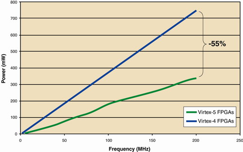

图2: 计数器标准设计的动态功耗比较
         6-LUT 结构和改进的互联模式,通过降低平均结点电容来降低核心的动态功耗,效果远远超过仅使用65纳米工艺所带来的改进。图2显示了来自标准设计的核心动态功耗的测量结果,其中每个 Virtex-5 器件和 Virtex-4 器件中都有1024个8位计数器。这些实际的测量结果显示,工艺和结构上的共同优化所带来的动态功耗的降低超过了50%。

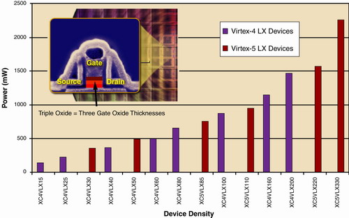

图3:典型设计中现有 FPGA 的功耗比较

         如图3所示,Virtex-5系列产品的静态功耗与 Virtex-4 器件相当,但比竞争性 FPGA 具有明显的优势。作为唯一的65纳米 FPGA,Virtex-5 器件核心的动态功耗比市场上其它高性能 FPGA 低至少35-40%。像新型 6-LUT 和对角线对称的互联等架构上的革新,使实际核心动态功耗进一步降低了50%或以上。此外,利用数量空前的专用模块进一步降低了功耗。
