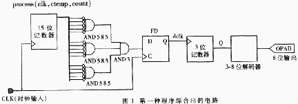

对于第一种的程序可以综合出的电路如图1所示。
该电路用一个15位的加法器和寄存器组成一个15位的记数器。在记数器记完一周回到“000000000000000”时,通过后面的15输入的与非门和一位的触发器就可以实现同步的进行215次分频,同步输出32Hz的时钟CCLK。CCLK再驱动一8位的移位寄存器,便可实现每32秒输出一信号。
