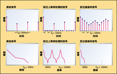

插值功能常用来增加输出信号的取样率(图1),实际上在原始取样值附近增加新的取样值很有必要。由于新的取样点处的值是未知数,一般就设为零,因此也被称为上取样(upsampling)、零值插入或零值填充。输出端数据点的增加会改变取样速率,从而使奈奎斯特频率外推。在时域中向数据插入零值,则信号在频域上会产生原始信号频谱的镜像。由于取样速率的改变并不会产生更多的信息,因此所有的镜像信号(以人工方式加入系统中)都表现为噪声,幸运的是这些噪声可以通过理想低通滤波器滤除。

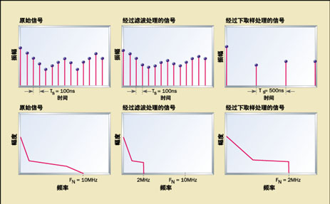

抽取滤波器的工作方式也大致相同。这种滤波器要消除某些取样点,从而降低取样速率和奈奎斯特频率。任何低于或高于奈奎斯特频率的信号都将表现为噪声,因此有必要在消除数据(下取样)前加入低通滤波器,这样可以确保噪声不串入系统(图2)。

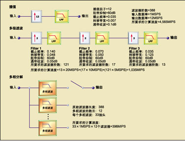

检查插值滤波器的运算速度有个比较直接的方法,即将数据先进行上取样然后再进行滤波。图3所示的样本要求采用388抽头的滤波器,并且滤波器工作时的数据速率必须达到每秒12兆样点(MSPS)。这种实现方式所要求的运算速率大约为4500MIPS。
多级滤波
好在有许多方法来降低运算速率要求,比如可以在三级内实现插值因子为12的多级滤波。设计人员可以将第一级的插值因子定为2,在第二级再以因子2对第一级的输出进行插值,然后输出到第三级,第三级的插值因子设为3,这样就有了3级滤波器,图3给出了每个滤波器的详细参数。
通过分级插值可以降低对每个滤波器的要求,从而减少滤波器的阶数。另外,前二个滤波器分别工作在2MSPS和4MSPS,只有最后一个滤波器才工作在12MSPS,而改进前的方法要求整个滤波器工作在12MSPS。同样,若采用分级抽取,运算速率就不必要求太高。
多级滤波法可以将运算速率减小到1035MIPS。对多级滤波器的各级重新分配运算任务,用小得多的滤波器就可以达到期望的运算结果,这是一种相对高水平的优化方法。

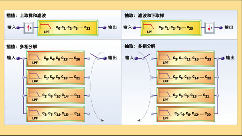

降低运算速率的另外一种方式需要详细分析插值滤波器的实现方案。众所周知,先进行零值插入然后滤波,就可以将问题分解到多个较短的滤波器中解决,每个滤波器工作于不同的时间点上,这种方法被称为多相分解,如图4所示。
举个简单的例子来说明一下多相分解的工作原理。在该例中滤波器系数为24,插值因子为4。由于滤波器插值因子为4,因此实际上大多数输出到滤波器的数据为零,通过执行特殊的乘法操作可以消除这些零数据的系数。例如,第一个输出数据可以单独由系数C0、C4、C8……C20确定,而第二个输出数据则由C1、C5、C9……C21等系数决定。在这种情况下每个输出只要求6次乘法运算而不是24次乘法运算,调整插值因子可以减少运算速率。对于插值因子为12的388抽头滤波器,每个输出只需33次乘法即可确定。多相插值器可以用388MIPS完成相同的运算量。
抽取结构同样也可利用类似的技术。在本例中抽取因子为4,因此4个数据点经过滤波后只剩下了1个,其实没有必要去计算被丢弃的取样点数。多相抽取器将数据分配给4个较短的多相滤波器(抽取因子为4),最后将4个滤波器的输出叠加在一起从而形成最终滤波输出。每个多相滤波器以抽取后的数据速率输出数据,从而降低了对抽取器的性能要求。
