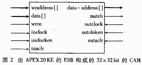

APEX芯片可用ESB直接构成CAM,实现高速数据寻址。还可用多个ESB扩展CAM的容量和数据宽度。在APEX20KE芯片中,每一ESB可配置成大小为32word×32bit的CAM,如图2所示。

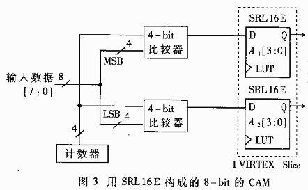

在这种模式下,设计的基本模块为SRL16E移位寄存器。SRL16E为VIRTEX库的基本模块,用户可以使用SRL16E和其它基本模块设计出不同字宽和字深的CAM来。
用SRL16E实现的8-bit的CAM如图3所示。初始化时,已知参数与4位递减计数器依次相比较,得到16bit比较值(含1个“1”,15个“0”),经过16个时钟周期,依次存入SRL16E移位寄存器。寄存器带有4位地址端,可对移位寄存器的16bit数据位实现寻址。CAM工作时,数据直接输入寄存器的地址端,若此数据与初始化时参数相一致,则输出“1”,否则输出“0”。

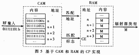

CP与CAM的主要区别是:CP是实现范围比较,而CAM是精确单值匹配。在基于CAM的CP设计实践中,我们结合复杂信号环境的具体应用背景和上述CAM设计方法,探索了两种可能的途径:(1)CAM和RAM结合实现结构灵活的CP:(2)从CAM内部结构和原理出发,对CAM进行适当改造,使得CAM具备范围匹配功能。
第一种途径是通过研究许多CAM的应用实例而受到启发的。例如,IP地址到以太网地址的映射是由CAM和RAM相结合完成的,首先将IP输入CAM,得到匹配标志和匹配地址,然后将匹配地址作为RAM的输入,从RAM中读取相应的以太网地址,完成地址映射过程。还有IP路由表、高速缓存等应用的基本原理也是如此。相应地,在脉冲去交错应用中,若将脉冲参数范围内的每一个值都作为CAM中的一项,将得到的匹配输出的地址作为预先存储的RAM表项的输入,即可实现CP的功能。如图5所示,设辐射源M的频率参数范围是011111100b≤RF≤011111111b,则辐射源M在CAM中占用4个存储单元n~n+3,在RAM内n~n+3地址的存储内容均初始化为M。当输入频率值落入辐射源参数范围时,便可由关联比较器直接得到所属的辐射源类型M。这种设计方法利用外部RAM实现了组合逻辑功能。
