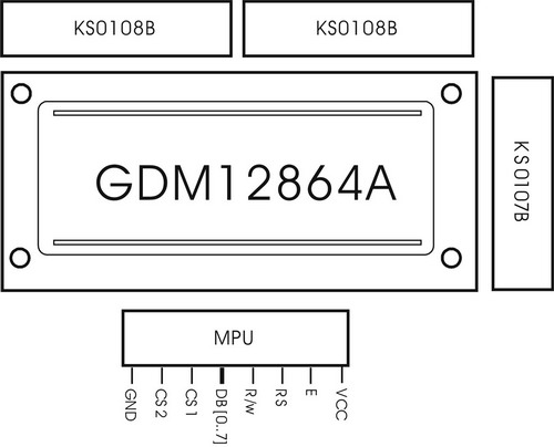

GM12864A 是带显示存储器的图形液晶显示器。它的内部是由两块KS0108B作为列显示控制器和一片KS0107B作为行显示控制器组成。显示屏上各像素点的显示状态与显示存储器的各位相互对应,显示存储器的数据直接作为图形显示的驱动信号。显示数据为“1”,相应的像素点变亮。液晶屏结构如图1所示。
图1 液晶屏GM12864A的结构图

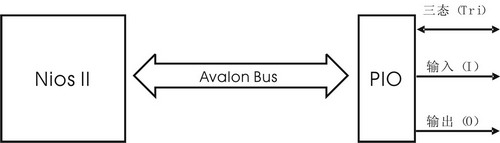

Nios II中PIO分为三大类:输入(I)、输出(O)和三态(Tri)。PIO通过Avalon总线与Nios II相连接。如图2所示。
图2 通用输入输出接口与Nios II的连接

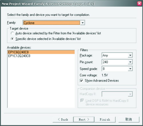

在Quartus II中新建一个工程,芯片类型选择Cyclone 1C6Q240C8。设置画面如图3所示。
图3 芯片设置界面

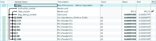

工程创建完成后在SOPC Builder中定制Nios II处理器。液晶屏显示器驱动接口在设计初步作为普通的外部设备,用PIO进行操作。所以为系统增添所需要的PIO接口。设计完成后如图4所示。
图4 定制的Nios II处理器结构

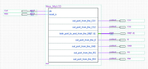

定制结束后生成Nios II处理器模块。生成后回到Quartus II中进行系统顶层结构的设计。通过SOPC Builder生成的Nios II模块需要一个时钟和一个复位输入端,输出与定制时所设计的一致。增添相应的输入输出引脚。顶层结构如图5所示。
图5 液晶屏控制系统顶层结构

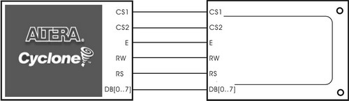

将控制系统编译,液晶屏与芯片的接口连接电路如图6所示。
图6 液晶屏与FPGA的接口电路

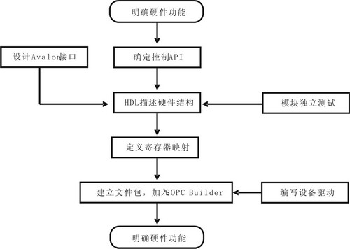

为了更好的对新外设进行高效二次开发,通过编写外设驱动并集成到HAL中是最好的方法。这样可以更加方便的再次构件系统,有效降低开发周期,提高开发效率,降低开发难度。
开发外设并集成的开发流程如图7所示。
图7 新设备集成HAL流程
对于新外部设备的HAL集成流程是从设备功能角度出发并划分控制单元模块,因此使控制程序代码对设备无关,即外部设备细节控制对开发者是透明的,从而使代码具有更好的规范性和可移植性。当此设备处于不同的硬件配置的Nios II系统时仍能正常工作。
