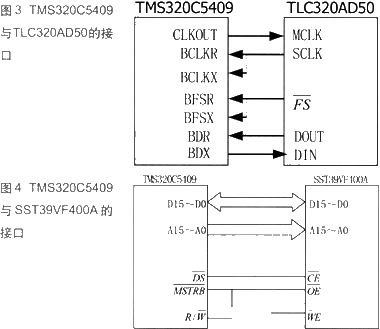

TMS320C5409用于实现语音的编解码算法,TLC320AD50用于完成语音信号的数/模和模/数转换功能。TMS320C5409与TLC320AD50之间通过McBSP串口通信。为了减轻CPU的负担,本系统中设计McBSP通过DMA收到或发送完一组单元后,再给CPU中断的方式跟CPU通信。TMS320C5409与TLC320AD50的接口如图3所示。
采用DMA的方式,即串口每收到或发送一组单元,都会自动触发DMA将其搬送到一个内部的Buffer中,等Buffer满了再通过中断方式告诉CPU处理。这时DMA最好采用ABU(Auto Buffering)模式,可以有效防止Buffer中的数据在串口速率较高时被新数据冲掉的问题。在进行语音变速时,只需要将13MA通道的帧长做相应的改变即可。
SST39VF400A(256K×1 6位)作为TMS320C5409的外部数据存储器,地址总线和数据总线接至TMS320C5409的外部总线,CR接至TMS320C5409的DS。TMS320C5409与SST39VF400A的接口如图4所示。
