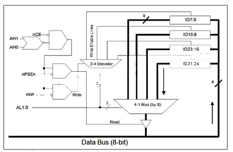

图1. CPLD功能框图
图1为CPLD需要实现的功能方框图。图中右上部的模块(IO7:0、IO15:8、IO23:16、IO31:24)代表存储输出电平值的触发器。这些8位寄存器组每一个均连接到数据总线。当通过适当的地址线和写选通信号(nWr)使能时,数据总线上的内容被锁存到寄存器内。检测IO引脚的输入电平并送入4:1多路复用器,此时低位地址选择8位值并传递到数据总线。如果CPU请求读(由地址线和nPSEN信号使能),则使能多路复用器的输出并驱动数据总线。
尽管10条地址线(不包括芯片使能)与CPLD连接,但本示例应用只使用其中四条。A17:A16高地址线配合芯片使能6一起使用。当地址位A17:A16为低且nCE6有效(低电平)时,选择CPLD,但CPLD在读或写信号有效之前不起作用。其它两个地址位A1:A0,用来选择四个8位寄存器当中的一个作为写操作的目标地址或读操作的源地址。这一地址方案意味着许多地址都可使能对四个8位寄存器的访问。表1概括了这种地址方案的灵活性。

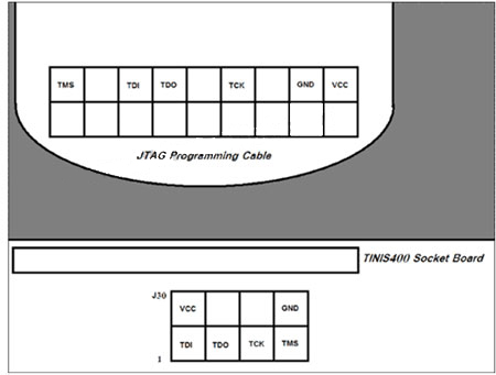

我们使用Avnet Avenue JTAG编程电缆来连接计算机的并口和CPLD的JTAG引脚。许多CPLD或FPGA评估套件均提供JTAG编程电缆。本文使用的编程电缆如图2所示。
图2. Avnet Avenue JTAG编程电缆
图3为编程电缆和TINIs400插座板之间所需的连接。对信号做了标记,因此也可以用其他编程电缆。TINIs400插座板要求VCC为3.3V。
图3. JTAG编程器与TINIS400插座板的连接关系。J30上未标注的引脚没有连接。

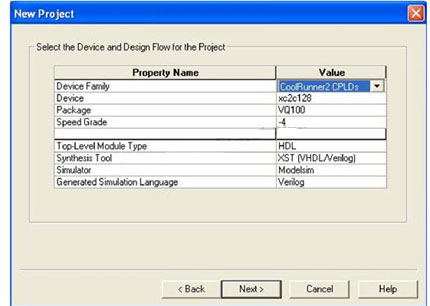

选择想要创建新工程的目录,输入工程名称。将创建一个以工程名称命名的新目录。确保Top Level Module Type为HDL。点击Next继续。
在接下来的菜单中选择工程需要的器件和封装。器件系列选择CoolRunner 2 CPLDs。然后从给出的列表中选择器件——可以是XC2C64、XC2C128或其它同类器件。封装选择VQ100,这是TINIs400插座板认定的封装。本应用笔记中用到的其它配置选项参见图4。完成配置后,点击Next继续。
图4. 配置新工程的器件和设计流程

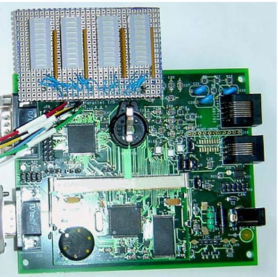

简单地借助32个LED,即可以演示TINI的IO扩展性能。该演示板用四组LED和四个电阻排来指示每个CPLD IO引脚的状态。LED板(安装在TINIs400上)如图6所示。
图6. 装有调试IO板的TINIs400/TINIm400
该简易电路板的原理图包含在本应用笔记的源代码中。注意,其中的电阻值是建议值;阻值太高会导致显示较暗,阻值太低会消耗太多TINI电源电流,并中止执行过程。

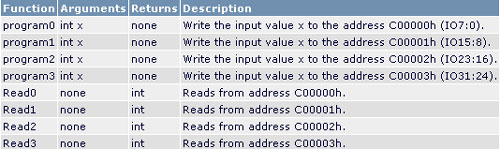

这一简单的存储器接口实现后,软件访问扩展的IO引脚变得相当简单,将采用汇编语言来实现(作为原生函数嵌入Java应用中)。
表2给出了为实现接口功能而定义的Java原生函数。
表2. TINI-CPLD接口使用的Java函数
注意,也可以用两个函数完成同样的工作:program(int address, int x)和read(int address)。但是,在本应用中选择每个地址分配一个函数,这样允许应用提取不同的地址作为功能寄存器。每个程序的汇编程序代码和读函数都相当简单。代码只要求以正确的地址载入数据指针,然后用一个movx指令激活存储器总线。
