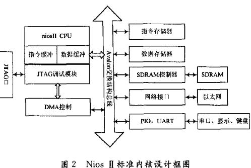

Nios II嵌入式CPU支持32位指令集,32位数据线宽度,32个通用寄存器,32个外部中断源,2 GB寻址空间,包含高达256个用户自定义的CPU定制指令。其可选的片上JTAG调试模块是基于别界测试的调试逻辑,支持硬件断点、数据触发和片外片内的调试跟踪。Nios II标准内核设计框图如图2所示。
Nios CPU的所有数据、程序都是通过Avalon总线传输的,系统的FPGA片外PIO(外围IO)包括一个串行口、显示、键盘、存储器,片内PIO采用FIFO实现。并通过使用Altera的Quartus II软件以及SOPC builder工具可以轻松地将Nios II内核嵌入到系统里。

图2 Nios 1I标准内核设计框图

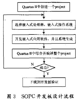

在进行SOPC设计时,首先需要通过SOPC Builder选择合适的IP核,在HDL Language选择系统组件时选择VHDL 或Verilog源文件。当完成设计活动之后,将由系统生成一系列设计文件,如HDL文件、DK目录和模拟工程文件等。在Quartus II中编译整个系统,若编译成功,就可以把编译文件下载到开发板上进行验证。SOPC开发板设计流程如图3所示。

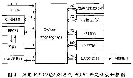

开发板硬件主要包括如下几个部分:2个同步7段共阳数码管、8个LED、4×4键盘、1个8位拨位开关、1个有源时钟输入、1个RS 232通讯接口、PHY 100/10 M 网络接口。CF存储卡电源插座(输入+5 V),下载电路等。本设计的基本原理框图如图4所示。
