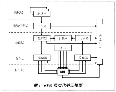

基于RVM的验证平台分成5层,每层完成独立的功能,层与层通过接口互相连接。RVM验证模型如图1所示。
信号层
信号层提供验证平台与DUT的信号级连接。验证平台通过信号层将上层产生的激励驱动到DUT中。具体实现时,需要定义验证平台与DUT连接的虚端口,当DUT的接口改变时,只需要修改验证平台虚端口中的信号,上层模块不需要修改,方便整个验证平台的重用。
命令层
命令层将信号层的信号抽象为事务,给高层提供DUT的接口与事务的转换。命令层主要包括驱动器模块和监视器模块,与上层模块通过事务级通道连接,与下层模块通过虚端口连接。驱动器完成对DUT激励的驱动。监视器检测DUT的输出,将输出反馈给上层模块。
功能层
功能层模拟DUT的基本行为,将DUT的行为抽象为更高一级的事务。功能层中包括事务处理器模块和自核对模块。事务处理器模块根据DUT所遵循的协议将上层产生的事务进行处理,经过事务处理器处理的事务通过事务级通道传给下层。自核对模块用于对比事务经过DUT处理之后是否符合协议的要求,通常用于检查DUT传输数据的正确性。
激励产生层
激励产生层用于产生对DUT的激励事务。这一层包括产生器模块,该模块产生一系列的事务对象,通过事务级通道传输给下层。RVM支持两种产生器:Atomic产生器,用于产生一组相似的事务对象;scenario产生器,用于产生顺序可控制的事务对象。
测试层
测试层用于对DUT的逻辑功能进行验证。这一层主要是用户为了验证DUT的逻辑功能而编写的不同测试例,在测试例中可以对各个模块的限制条件进行修改。通过对不同测试例运行结果的统计,可以查看DUT的功能覆盖率,只有功能覆盖率达到一定要求,才能够认为该DUT已经被完备的验证通过。

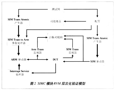

SIMC模块的验证平台利用Synopsys公司Vera验证工具搭建,验证平台的搭建遵循RVM验证方法学,代码的编写过程调用了RVM基类库。SIMC模块验证平台结构如图2所示。
信号层
信号层包括定义的虚端口,用于和SIMC模块RTL代码的接口相连。首先定义一个interface变量,该变量中定义的接口对应于SIMC模块的接口信号,interface变量的定义语句中用hdl_node关键字和RTL代码的接口信号相连。定义的虚端口再和interface中的信号绑定。
命令层
命令层包括ARM端的驱动器和监视器、SIM卡端的驱动器和监视器。ARM端的驱动器模仿APB总线,按照协议的规定对DUT进行驱动,SIM卡端的驱动器模仿一个SIM卡对DUT进行驱动。两端的监视器检测DUT的输出数据和驱动到DUT中的数据,将数据保存在自核对模块中进行比较,通过比较来检查DUT传输数据是否正确。
编程实现时,可以通过继承RVM基类库中的rvm_xactor类得到所需要的子类,在子类的代码中加入需要实现的功能。
功能层
功能层包括将SIM卡事务转化为ARM事务的事务处理器、实现中断服务功能的事务处理器、自核对模块。编程实现时,事务处理器可以通过继承R V M基类库中的rvm_xactor得到,在子类的代码中加入需要实现的功能。自核对模块用于比较DUT的激励和响应是否符合要求。
激励产生层
激励产生层包括两个Atomic产生器,两个产生器是同一个类的两个对象。产生器为DUT产生随机激励,激励封装在一个事务中,通过事务通道传到下层模块中。两端的产生器都是产生SIM卡事务的,ARM端有一个将SIM卡事务转化为ARM事务的事务处理器来完成SIM卡事务向ARM事务的转化。通过产生器可以随机产生符合协议规范的激励。编写代码时,产生器可以通过调用R V M 的宏rvm_atomic_gen很方便地实现。
测试层
在测试层,用户可以编写不同的测试例对DUT的功能进行验证。在测试例中,通过对约束的限制、环境类的例化、配置类的约束来实现对DUT的功能覆盖,以达到100%的功能覆盖率。
