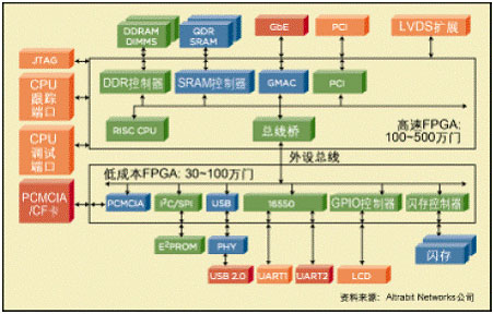

如图1 所示,Altrabit 的芯片验证仿真平台包含2 款FPGA。其中,高速FPGA 包含硬核IP模块,如RISC 微处理器、高速串行/解串器和MAC/DSP 等;它还集成了高带宽外设,如DDR SDRAM 控制器、PCI-X、千兆位以太网 MAC、零总线翻转(ZBT)SRAM 等,以获得最高的性能。该FPGA 还包含桥接逻辑,用于将处理器总线转换成外设总线,如ARM 内核的AMBA 或PowerPC 架构的OPB。
诸如PCI 总线、USB、UART 及PCMCIA 等其它低速外设则由更便宜、更低密度且适合大批量生产的FPGA 实现。这种分割方案可以节省高速PFGA 的许多门资源,并把它们用于客户的定制逻辑。这个基于FPGA 的仿真平台还提供了几个连接器,以用于FPGA 配置、调试和扩展I/O(包括用于用户自定义IP 的LVDS 信号对)。例如,PCI Express 等新兴的串行总线可以被实现,而且该接口可以被连至扩展连接器,以从物理上终结总线。
