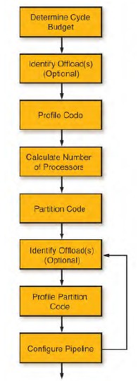

图2 - 配置并行流水线的流程
代码编译时提供所需存储器的大小,并且可以使用下面的陈述式来编辑配置头文件,在这个示例中为代码和数据存储分配的存储空间均为8KB:

一个简单直接的方法
将前面所述的步骤组合在一起,就产生了图2中所示的设计流程。你可以先定义减负器(对于明显需要减负器的任务),或在配置好流水线之后再定义减负器(如果现有的代码使用了太多的处理器)。
软件工程师所能控制的是一些在他们看来自然和简单的参数,这里使用自然的软件语言(ANSI C)来表达这些参数。对硬件进行实体化的所有细节都由TejaCC程序来处理,它会为Xilinx嵌入式开发系统(EDK)创建一个项目。剩下的编译/综合/布局/布线和产生比特流以及镜像代码的工作全都由EDK来完成。
