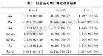

N取12,根据正弦波形的对称性,实际矩形脉宽宽度只要算出3个就足够了,取正半周的前半部分进行计算,利用数学工具Matlab易算出如表1所列的结果(其中M取0.813,θmk为第K个等份的中点,表1中所列出的主要是对下文叙述有用的数据)。

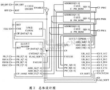

由于采用CPLD/FPGA作为控制电路的硬件载体,通过VHDL硬件描述语言的编程对硬件进行功能的描绘,运用的是数字化的控制方式,因此必须将表中的数据进行转换。假设每个等份的计数值为600,将表中的数据皆与(600/0.523 598 77)相乘并取整以便VHDL编程。
笔者接入的晶振为100 MHz,根据相电压的频率X,首先对他进行(100×10 6/X)分频,因此第一步设汁一个数控分频器作为主频,不但可以达到要求,还便于实验的调节。

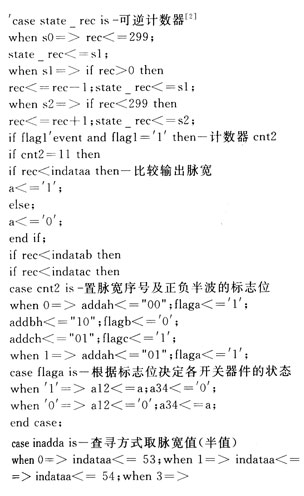

每个脉宽产生的设计思路是,设计一个可逆计数器,顺序是299-0-0-299,取出相应的脉宽一半的数值(转换后),将数值与计数器的变量进行比较,若变量大则输出0,否则输出1,这样保证了脉宽准确地处于等份的中央。
由于电压波形的每个周期内要求有12个脉宽,且每个脉宽的宽度有严格的变化规律,因此,在设计中,每个周期对应的计数量为600×12。设计一个0~599计数器CNT1,每计到599时,产生一个脉冲进行再计数CNT2计数范围为0~11,这样在CNT从0~11变化一趟对应波形的一个周期。所以结合CNT1和CNT2可以按规律取出对应的脉宽序号,通过查寻方式取出对应的脉宽宽度一半的数值,用于比较产生脉宽,同时加入正负半波的标志位FIAGA,便于对单相全桥式逆变器各开关器件的控制。

其实逆变电源的特殊要求就在于在三相负载不平衡条件下能够保证输出的电源品质不变,因此,每个相的脉宽必须各自能够进行自我调节,以达到各相电压幅值一样,在编程中,必须对每相的电压调节分开,这样,相同脉宽序号下,各相的脉宽宽度并不一定相同,还要根据反馈进行调节,脉宽相应的数值是变化,因此,对每一相的脉宽宽度分开利用查寻表(如图3所示,有3个表储器A,B,C)的方式进行获取。
以下是利用VHDL编写控制程序的部分内容:

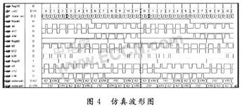

利用EDA设计工具软件Max+PlusⅡ进行波形仿真,仿真结果如图4所示。
从仿真结果可以清楚地看到,波形每个周期时间为2.5 ms(相当频率400 Hz),对于A相,在FLAGA和A的"与"与"非"组合下,为对角管子T1T2提供信号A12,为另一对对角管子T3T4提供信号A34,而且保证了同一桥臂的上下两管子不会同时导通,所以在设计当中,不用设置死区时间,降低系统设计的复杂度,从而提高了系统的可靠性,其余两相同理,再利用Gw48-GK实验开发系统板[3],通过下载到Altera公司的EP1K30TC144-3芯片上进行硬件测试,结果完全符合要求。
