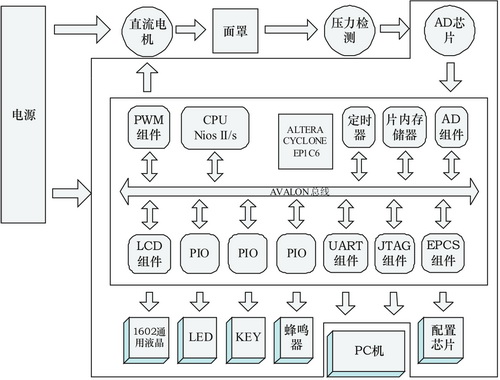

以SOPC技术为核心的呼吸机主控系统框图如图1所示。
图1 呼吸机系统硬件结构框图
主控系统的核心FPGA采用Altera公司Cyclone系列的EP1C6T144C8。CPU即为Nios II软核处理器,对整个系统进行统一管理。折线框内为主控板,除下载、调试用的PC机外,对直流电机及主控板需单独供电。直流电机工作后将气流送至面罩内,电机根据端的信号来调节气流的大小。在面罩内装有压力检测模块,通过A/D转换返回至主控板,用来对气流进行回馈调节。面罩供患者使用。

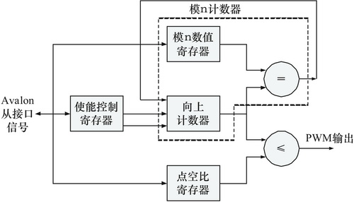

系统使用PWM信号对直流电机进行控制。在SOPC Builder提供的标准IP核中是没有PWM组件的,需要自行定制,PWM组件的输出信号是方波,方波的周期及占空比可调。PWM任务逻辑结构示于图2。
图2 PWM任务逻辑结构
PWM组件的任务逻辑有:
●PWM任务逻辑由一个输入时钟、一个输出信号、一个允许位、一个32位计数器和一个32位的比较器组成;
●时钟驱动32位计数器,建立输出信号的周期;
●比较器用来对32位比较器的当前值和占空比值进行比较,决定所输出的信号;
●若当前值小于或等于占空比值,则输出逻辑信号为0,否则为1。
PWM组件的寄存器文件:
●clock_divde 在PWM的一个周期中的时钟周期数;
●duty_cycle PWM输出为低电平的时钟周期数;
●enable PWM输出的允许/禁止。0到1的上升沿使能PWM组件。
