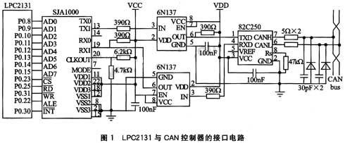

  Philips公司的[url=linkPC213l|2]LPC213l[/url]是基于[url=link:ARM7TDMI-S|2]ARM7TDMI-S[/url]的高性能32位RISC微控制器。它具有[url=link:ARM|3]ARM[/url]处理器的所有优点——低功耗、高性能和较为丰富的片上资源,但LPC2131内部没有集成CAN控制器,而无法利用[url=link:CAN|0]CAN[/url]总线来进行通信。为了使得LPC2131能够利用[url=link:CAN|3]CAN[/url]总线进行通信,可以通过外部扩展来实现其功能。目前,比较普通的方法是在LPC2131的外部采用CAN控制器设计CAN总线接口。LPC2131与CAN控制器的接口电路如图1所示。
  这种方法中,LPC2131是通过GPIO口与CAN控制器SJA1000相连实现数据交互的。LPC2131通过寄存器IOSET/IOCLR来设定I/O口的高/低状态,虽然可以同时置位/拉低选定的引脚,但不能同时将某些口线拉高而将某些口线拉低。假定P0[15:8]初始状态为0xa5,若将P0[15:8]同时变为0x5a,则必须通过IO0SET和IO0CLR两次进行。程序实现如下:

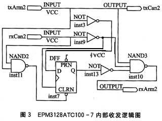

  图3是采用功能块编程实现EPM3128的数据传输和屏蔽CAN发送反射的内部逻辑。图中txArm2、rxCan2定义为输入变量,分别对应外部的ARMTXD、CANRXD引脚;txCan2、rxArm2定义为输出变量,分别对应外部的CANTXD、ARMRXD引脚。总线空闲时,总线上的状态一直保持为“1”,即txArm2、rxCan2、txCan2、rxArm2的值全部为“1”。当输入总线收到一个状态“0”信号时,表示总线开始传输数据。如果LPC2131要发送数据,则LPC2131先向ARMTXD端口发送一个“0”起始信号,占据总线并在下一个时钟开始发送数据帧;如果TJA1040从现场接收到新数据,则TJA1040先向CANRXD端口发送一个“0”起始信号,占据总线并在下一个时钟开始发送数据帧。以此,完成正常通信过程中数据位从串口到串口的传输。
  程序屏蔽CAN发送反射,就是屏蔽CAN总线接收到的从输出总线上反射的“0”信号,因为接口从高阻态被唤醒是靠一个“0”的起始信号。如果LPC2131正在发送数据,此时输人端口ARMTXD通过变量txArm2传送一位为“0”的信号到变量txCan2,并从输出口CANTXD送出。受总线辐射影响CANRXD输入口会从CAN总线接收到一个“0”信号,并将“0”信号传送给变量rxCan2,此时rXCan2收到的这个“0”信号是错误信号。经逻辑判断,程序将变量rxArm2维持为1,端口ARMRXD仍保持高阻态“1”。反射的“0”信号虽然被接收到,但在CPLD内部被屏蔽处理掉。如果没有屏蔽处理,那么这个错误的“0”信号将接收总线从高阻态唤醒,直接影响数据的通信。程序中D触发器的用途有两方面:一是缓存输入和输出,平滑信号的毛刺;二是实现控制信号的功能,如输出的复位和同步等。

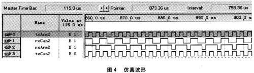

  用QuartusII软件编译程序,并用仿真工具仿真。如图4所示,波特率为115 200 bps,编辑输入点txArm2、rxCan2的波形,查看输出点txCan2、rxArm2的波形。为方便识图,仿真中将数据端口传输占用的时间参数置0。
  首先,论证输出波形的有效性。观察图4中的txCan2和rxArm2的波形,可以看出所有时刻的数值都是确定的,从而证明系统处于稳定状态,波形是有效的。
  然后,论证输出波形的逻辑性。根据程序的逻辑设计,txArm2通道的数据发送享有优先权,始终保持txCan2=txArm2。从仿真结果可以看出,txCan2的波形与txArm2波形完全一致;当txArm2通道为“0”时,屏蔽rxCan2输入的数据,并保持rxArm2输出一直为“1”,观察图4中任何时刻所有输入/输出的波形,可以看出仿真结果正确。
  最后,验证输出波形的时序性。这部分程序是一个组合逻辑的设计,也就是所有的输出随着相应的输入的变化而变化。由图4可知,仿真结果的时序正确。
