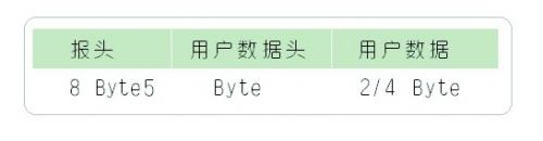

sis协议的报文格式如附表所示。
附表sis协议的报文格式
其中报头由8个字节组成,它们的意义如下:第一个字节stz:起始位,默认为0x02;第二个字节cs:用于校验数据,它的值是除此字节外,所有的数相加后的低8位值异或ff,再加1后的值;第三个字节datl:除去报头后所有数据的长度(字节的个数);第四个字节datlw:重复第三个字节的内容;第五个字节cntrl:决定错误返回类型,默认为0x00;第六个字节service:服务类型(读参数写0x80,写参数写0x8f);第七个字节adrs:驱动器地址;第八个字节adre:驱动器地址。
用户数据头包含5个字节,意义如下:第一个字节control byte:操作参数值,默认为0x3c;第二个字节device address(unit address):驱动器地址;第三个字节parameter type:参数类型,对于驱动器其值为0x00;第四、五字节parameter number:参数号,对于驱动器的s参数,直接写参数号的十六进制值;对于p参数,写“215+参数号”的十六进制值。
用户数据的数据长度取决于操作参数的数据类型,如操作参数为int型,写2个字节;为dword型,写4个字节。写的时候注意低位字节在前,高位字节在后。
