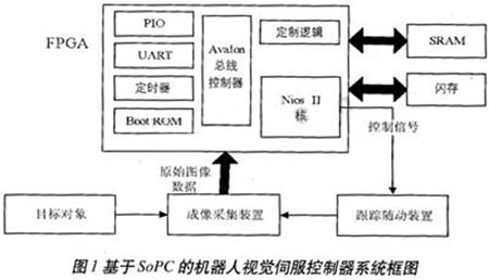

  基于SOPC的机器人视觉伺服控制器,主要由FPGA、存储器和外设三个部分,如图1所示。
  摄像头位置固定,它所能采集图像的范围称为视觉区域,调整摄像机使视觉区域覆盖机器人的工作空间,即机器人要跟踪的曲线在该视觉区域内。利用摄像机采集图像,而后系统对采集的图像进行处理,分析、提取出离散的采样点序列,最后再根据采样点序列规划机器人的运动路径。其中,FPGA部分核心是Nios II处理器Core。在一般的嵌入式系统开发中,当需要新的外设模块时往往需要在PCB上加入相应的外设芯片或者换用更高档的CPU,而SOPC设计可以同一个FPGA芯片内加入相应的外设模块核,并通过在片上的Avalon总线与NiosⅡ处理器Core相连,因而不需要在PCB这个层面上作更多的修改。成像采集装置从目标对象场景中采集图像序列,保存在SOPC的片外存储器中,然后利用NiosⅡ处理器和定制的乘法、除法等DSP运算指令来实现线形卡尔曼滤波器的算法,从而实现运动目标的识别与跟踪。
