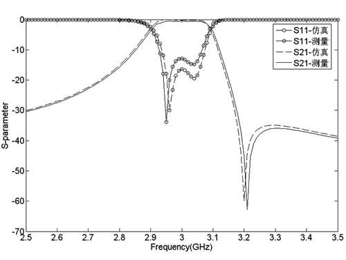

(a)微带CT滤波器
利用微带开口环谐振器设计了一传输零点在高频段的CT滤波器,中心频率为3GHz,图2.(a)给出了该滤波器的仿真模型,将连接馈线和接地面的矩形设置为端口,沿该矩形的轴线画一条积分线即可,如图2.(b)所示,其仿真和测试结果图2.(c)所示,结果吻合良好。

图2微带CT滤波器的端口设置及仿真测试结果
