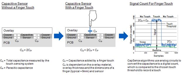

手指触摸引起的数字化电容变化被称为信号,而并非由手指触摸造成的数字化电容的意外变化被称为噪声。可靠的触摸感应
系统
建议采用5:1的信噪比(SNR)。图1说明了在触摸感应系统中如何测量电容。
简而言之,手指产生的电容可以视为平行板
电容器
,其中手指和传感器是两个导电板,而覆盖层是平板之间的电介质。手指产生的电容变化与传感器、手指(即:平板面积)的尺寸和覆盖层材料的介电常数成正比;但是与传感器上的覆盖层厚度(即:平板之间的距离)成反比。覆盖层越厚,则平板间距离越大,从而使电容变化越小。这会降低信噪比。

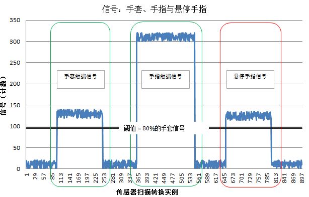

采用专用阈值:手套触摸信号的幅度远远低于正常手指触摸幅度。采用专用阈值连同固件设计逻辑有助于检测和区分手指触摸与手套触摸,从而提高悬停排除性能。
可以针对手指触摸和手套触摸信号设置两个专用阈值(下图3的F阈值与G阈值)。这些阈值一般设置为典型手指触摸或手套触摸信号的80%。
图3 – 手套触摸与手指触摸信号的专用阈值
在用户首次触摸传感器时,固件会识别相关信号是超过手指阈值还是手套阈值。如果信号超过手指阈值,则其假设用户未戴手套,同时抛弃在从检测到最后触摸开始的预定义时间内(如:30秒)、低于手指阈值的所有信号。这样可以确保不把悬停手指检测成误判的手套触摸。图4所示为固件决策树。
合理的假设是用户戴上手套再次触摸传感器至少需要30秒。但是,如果首次触摸生成超过手套阈值但未超过手指阈值的信号,则系统假设用户戴有手套,同时继续检测手套触摸。在此模式下,如果用户摘掉手套后触摸传感器,则信号会超过手指阈值,而系统会立即进入仅检测手指触摸的模式。

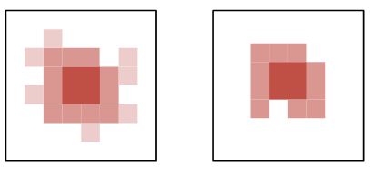

由于触摸屏的传感器结构特性,触摸屏控制器能够有效区分悬停手指与手套触摸。戴手套手指的覆盖面积大于光手指,其能够在更多数量的相邻感应节点上产生低幅度信号,而悬停手指仅在数量更少的相邻感应节点上产生低幅度信号,如下图6所示。触摸屏控制器采用信号模式差异来区分用户是否戴手套。
图6 – 手套触摸与悬停手指在触摸屏上的热点图

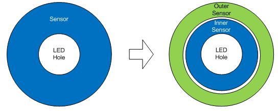

采用分离传感器设计:电容式按键一般采用能够检测导电物体存在与否的单一传感器。分离传感器设计是一种创新专利解决方案,能够克服前文所述方法的各种缺点。
图7左图所示为典型电容式传感器布局,其中心配备用于
LED
背光的可选小孔。右图所示为分离传感器设计,其中按键触摸区域分为两个专用传感器(内部和外部传感器)。
图7 – 典型传感器与分离传感器设计

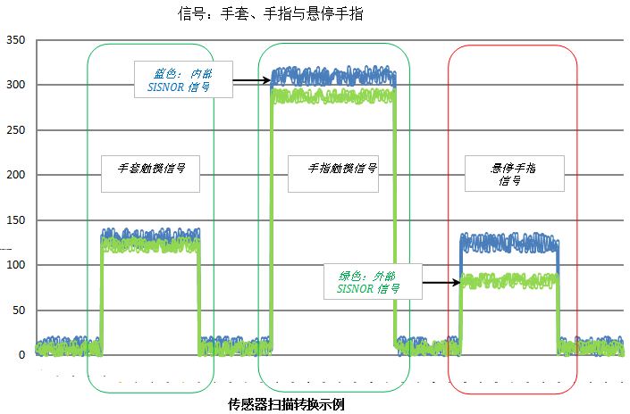

此方法的基本原理是:不同触摸会在内部和外部传感器上产生独特信号模式。这些独特信号模式可以在固件中解读,以区分手指与手套触摸。图8说明了两种传感器的典型信号特征。三个用例是:
- 手套触摸与内部及外部传感器重叠,并且同时在内部与外部传感器产生低幅度信号。
- 手指触摸与内部及外部传感器重叠,并且同时在内部与外部传感器产生高幅度信号。
- 具有凸起形状且小于手套的悬停手指会在内部传感器产生较强信号,而在外部传感器产生相对较弱信号。
图8 – 分离传感器设计的典型信号
