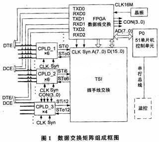

数据交换矩阵在主控单元的控制下,将终端数据端口和信道数据端口进行物理交换。交换矩阵包括DTE端口40个(包含24个DTE接口,16个DTE/DCE可配置接口),DCE端口40个(包含24个DCE接口,16个DTE/DCE可配置接口)。数据交换矩阵是由数据线交换矩阵(TXD、RXD)、握手线交换矩阵(RTS、CTS、DTR、DSR、DCD、RI)和交换控制模块(单片机实现)组成。交换控制模块管理数据线和握手线2个交换模块,连续对2个模块进行操作。数据线交换由可编程逻辑器件完成,握手线交换由时隙交换器件完成。
数据线交换模块由FPGA实现,选用30万门的可编程逻辑器件实现,其资源已经满足了数据线路交换的需求,并可以再扩展。握手线交换模块选用TSI(TIME SLOT INTERCHANGE)芯片MT90820,具有16对收发数据流,最大可实现2 048×2 048通道无阻塞交换。交换矩阵的控制单元选用通用的8051系列单片机。CPLD_1、CPLD_2和CPLD_3选用MAX7064,可以接4组串口握手线(CPLD_1、CPLD_2和CPLD_3的功能也可以用一个较大资源的FPGA来实现,这里选用小的CPLD来完成)。功能如图1所示。

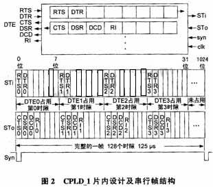

 FPGA和CPLD内部的功能都是通过硬件描述语言VHDL实现的。FPGA完成数据信号的交换、传输切换命令、读取DCE信道状态等功能。它模拟了一个Intel的8位总线接口(连接控制单元);一个Motorola的16位总线接口(连接时隙交换芯片),从而进行接口时序的变换。FPGA中的数据交换状态寄存器与相对应握手线交换芯片中的所有寄存器一致,来确保数据线和握手线交换同步。CPLD完成4组串口握手线的串并转换、组帧、DTE/DCE选择等功能。 .CPLD_1只能接DTE,每个DTE的6条握手线(2发4收)对应2个8位寄存器、1个发送寄存器、1个接收寄存器。RST/DTR对应发送寄存器的前2位,CTS\DSR\DCD\JI对应接收寄存器的前4位。当有同步信号Syn时(8 kHz),每个发送寄存器串行移位输出数据,4个发送寄存器每隔一帧循环地发送数据,则组成1个每帧为128时隙、128×8位、8.192 Mb/s数据流(STi),送入握手线交换矩阵。DTE0到DTE3依次占用了数据帧中的第0到第3时隙,剩余都空闲。接收数据流过程相反。由握手线交换矩阵送过来固定帧格式的数据流(STo)进入CPLD,通过同步信号Syn提取第0到第3时隙的前4位,放入相应接收寄存器中,再依次对应到各DTE的握手线信号(CTS\DSR\DCD\RI)。这也就是信道(DCE)端口送来的握手信号,从而实现了交换。每个DTE占用的时隙是固定的,每帧中1个DTE占用1个时隙。如DTE0占用第0时隙,以此类推。如图2所示。

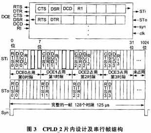

 CPLD_2只能接DCE,每个DCE的6条握手线(4发2收)也对应2个8位寄存器。CTS\DSR\DCD\RI对应发送寄存器的前4位,RST/DTR对应接收寄存器的前2位。当有同步信号Syn时(8 kHz),每个发送寄存器串行移位输出数据,4个发送寄存器每隔一帧循环地发送数据,则组成1个数据流(STi),送入握手线交换矩阵。DCE0到DCE3依次占用了数据帧中的第0到第3时隙,剩余都空闲。接收数据流过程相反。由握手线交换矩阵送过来固定帧格式的数据流(STo)进入CPLD,通过同步信号Syn提取第0到第3时隙的前4位,放入相应接收寄存器中,再依次对应到各DCE的握手线信号(RTS\DTR)。这也就是终端(DTE)端口送来的握手信号,从而实现了交换。每个DCE占用的时隙是固定的,每帧中1个DCE占用1个时隙。如DCE0占用第0时隙,以此类推。如图3所示。
