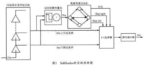

        基于FPGA实现SoftSerdes主要由四部分构成:时钟产生单元、数据抽样延迟线、数据恢复状态机和输出弹性缓冲器。图1所示是SoftSerdes的实现原理图。SoftSerdes基本的实现过程是用一个双倍数据率(DDR)全局抽样时钟对多抽头延时线的延时数据进行抽样,它由数据恢复状态机利用边沿信息不断的从多抽头延时线中选择有效抽样,然后把正确的抽样送给输出弹性缓冲器。

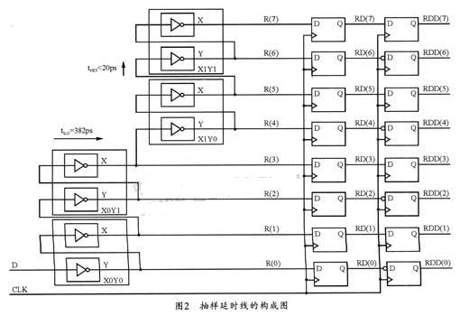

        1.2数据抽样延迟线
        抽样延时线的构成如图2所示。对每个通道的输人数据均可利用8抽头的延迟线进行异步抽样。DDR操作时,每个通道有两路延迟线:一个用来在上升沿抽样;另一个用来在下降沿抽样。每条延迟线都由8个配置为反相器的查找表构成,这样既可保证上升和下降时间的对称,也能保证抽样数据之间的规则分布。但应注意:输入单元的输入节点必须以很小的skew到达两条延迟线。
