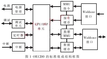

         OR1200是一种32位、标量、哈佛结构、5级整数流水线的RISC处理器,它有32个32位通用寄存器,支持缓存、虚拟存储器和基本的DSP功能,外部数据和地址总线接口符合Wishbone标准。辅助功能包括用于实时调试的调试单元、计数器、可编程中断控制器和电源管理单元,这些功能大大增强了CPU独立工作的能力,对软件调试和操作系统的支持较好,简化了整体系统的设计。OR1200的标准组成结构如图1所示。
          CPU/DSP单元是OR1200处理器的核心,其基本结构框图如图2所示。
