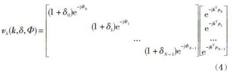

下面给出阵列通道间幅相误差的模型。由阵元增益误差和各通道内器件参数不一致导致的幅相误差与信号入射角度无关,假设各通道幅相误差是相互独立的,则存在幅相误差时的阵列流形矢量可以表示为:
式中:δi 表示第i 个通道的幅度增益误差;Φi 表示第i 个通道的相位误差。
由式(3),(4)可以看出,不管是阵元位置误差还是阵列通道误差,最终都表现为对阵列流形矢量的影响。

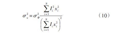

下面分析阵列通道间幅相误差对波束指向的影响。均匀分布的阵列(相邻阵元的间距相等)指向误差的方差可由式(10)得到:
式中σ2Φ 为通道相位误差的方差;Ii 为第i 个阵元的幅度加权;xi 为第i 个阵元的坐标除以阵元间距d。
由上式可得阵列天线的波束指向误差主要取决于相位误差,并且与阵元数成反比,当阵元数较大时,幅相误差对波束指向误差的影响较小。
