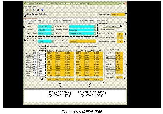

         由于功率计算器必须在整个设计过程中都是可用的,能始终在这个工具中对器件作出选择很重要,同样,用户对不同的封装、器件、密度、速度等级和温度范围进行选择也是很重要的。热特性还使用户随时了解他的设计是在一个明确、安全的运行环境中进行。
         功率计算器还提供了非常明确的单独工作区域,以按钮的形式对器件的每个结构、资源、可用的元件进行操作。针对可用性的要求,该工具会显示每个电源的电流和功率,以及每个元件和所有元件的功耗总和。这样给出了每个元件对整体功耗影响的完整了解,并允许用户决定如何将设计进行最好的优化,以减少总功耗。

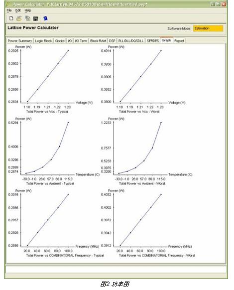

表格的罗列展示是很有价值,图形也相当有用。图2展示了一组由功率计算器自动生成的图形。图表显示了下列信息:
功率与电压(或电压―――典型和最坏的情况)
功率与环境温度―――典型和最坏的情况
功率与频率―――典型和最坏的情况
这些图表为设计一个可靠系统提供了很有用的信息。

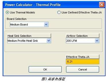

          环境变量也必须是易于设置和修改的。图3展示了高级的热特性选择屏幕,用户可以轻松地为设计修改热特性。由工具或自定模式提供的普通热模型可用于计算,为任何设计环境提供灵活性和精确性也很重要。用户还可以设置散热片和气流参数,以及有效的用于计算的Theta-JA。为了能够实现所期望的性能和可靠的结果,所有这些因素对正确 分析实际系统 环境、作出必要的设计选择来说至关 重要。
