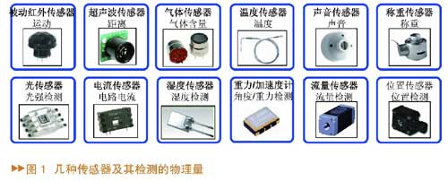

嵌入式系统中的嵌入式芯片所处理的信号分为两类:数字信号与模拟信号。模拟信号通常来自于传感器,图1所示为部分传感器的照片及其检测的物理量,这些传感器大都输出模拟的电信号。
传感器的应用非常广泛,现代人的生活已经越来越离不开传感器。例如在消费类电子中手机的麦克风即是一个典型的声音传感器;汽车中更是使用了上百个传感器;在工业安全、能源检测、工业控制以及过程控制中同样使用了各式各样的传感器。

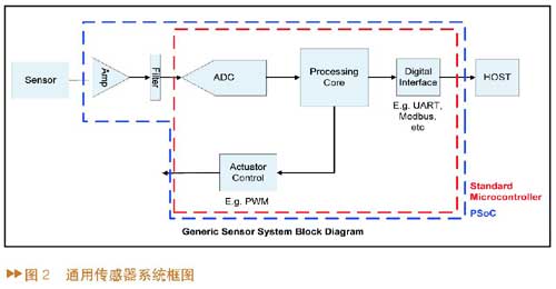

一般情况下,传感器输出的模拟信号较小,而且伴随有噪声。因此嵌入式芯片在处理传感器信号之前,必须先将输出的信号放大并滤波,然后通过AD转换器将模拟信号转换成数字信号后再进行进一步的处理。因此传感器的接口系统中必然用到放大器、滤波器以及AD转换器,在选择这些器件的时候,需要以下因素:放大器的放大倍数与功耗,滤波器的类型、拓扑结构以及滤波器的阶数,对于低通滤波器还需考虑截止频率。目前很多嵌入式芯片都包含AD转换器,因此还需考虑针对特定传感器时,其片上的AD转换器类型、分辨率、采样速度及精度是否可以满足系统设计要求,如果不能满足设计要求,必须选用专用AD转换器,此时除了要考虑上述要求,还应考虑AD转换器与嵌入式芯片的接口方式和数据传输速度。
图2所示的是通用传感器系统框图,传感器输出的幅度比较小的原始信号经放大器放大后,不仅信号被放大,同时噪声也被放大。通过滤波器将噪声滤除并发送给AD转换器进行AD转换,这一过程中噪声及失调与漂移的误差对信号的质量造成很大的影响。通常噪声来源有四个:热噪声、传感器本身的噪声、电路板布线不合理和不理想所产生的噪声以及射频干扰。而失调与漂移误差主要来自元器件和电路板的布局与布线。由于任何运算放大器都不可能是理想放大器,其中一个重要的技术指标是失调电压,而由元件和电路板的布线所构成的电路系统中,电流和电压的信号随着温度或外部电压的变化会产生信号的漂移。

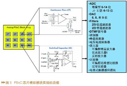

基于可编程数字模块和可编程模拟模块架构的PSoC芯片除了具有一般MCU CPU核和其他的数字处理能力外,还包括模拟模块的阵列和数字模块的阵列,其中所有模拟模块和数字模块都是可编程的,通过编程数字模块可以实现特定的数字功能,而通过编程模拟模块也可以实现特定的模拟处理功能,因此PSoC芯片是一个真正具有混合信号处理能力的系统级芯片。此外,PSoC芯片数字模块之间、模拟模块之间、数字与模拟模块之间以及模拟模块和数字模块与I/O接口之间的路由非常丰富并且强大,这些互联和路由中还带有部分逻辑运算功能,方便了用户的使用。图3和图4表示了模拟模块与数字模块分别能实现的功能,可以看到模拟模块分为CT型和SC型,其中CT模拟模块称为连续时间类型的模块,SC型模拟模块称为开关电容型模拟模块。

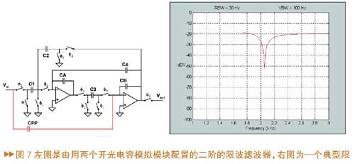

陷波滤波器即带阻滤波器,可以滤除某些特定频率的噪声,用PSoC开关电容模拟模块可以实现这一功能,其中心频率以及陷波深度可以由用户调节。图7中左图是由用两个开光电容模拟模块配置的二阶的陷波滤波器,其传递函数如下,右图为一个典型陷波滤波器的频率特性曲线。
图7左图是由用两个开光电容模拟模块配置的二阶的陷波滤波器,右图为一个典型陷波滤波器的频率特性曲线。

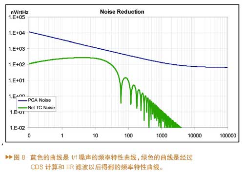

6)通过软件IIR滤波器消除噪声影响,获得真正热电偶信号电压。图8中,蓝色的曲线是1/f噪声的频率特性曲线,绿色的曲线是经过CDS计算和IIR滤波以后得到的频率特性曲线,从该曲线中可以看到失调的影响已经降为0,而0.1Hz时的1/f噪声也降低了40个dB。
图8蓝色的曲线是1/f噪声的频率特性曲线,绿色的曲线是经过CDS计算和IIR滤波以后得到的频率特性曲线。
