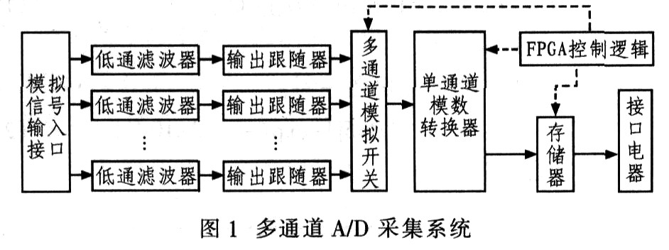

图1示出多路高速数据采集系统的硬件结构。160路信号经过低通滤波器和输出跟随器到多通道模拟开关,并由FPGA控制逻辑选通模拟开关.每次只选通一路,经A/D转换后存入存储器。

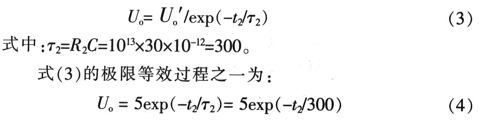

用于该采集系统中的电子开关,其导通时的触点电阻约为400Ω,关断电阻大于1 kΩ;引脚集成电容为30 pF;运放采用AD824,其输入阻抗大于1013Ω。由此电容的充电过程为:
 电容的漏电过程为:
 由于共有192组跟随电路,故条件t2≥192t1成立。其中式(2)和式(4)为开关导通与关断时的约束条件。在纹波系数为1‰时,有exp(一t1/1.2×10-8)≤0.001、exp(一t2/300)≥0.999,因此tl≥82.9 ns和t2≤300 ms。显然£l和t2不满足约束条件t2≥192t1,所以一轮开关切换不能同时满足式(2)和式(4)。为了提高精度,首先令t2<300 ms,以满足式(4)条件。此时t1=1.56 ms。为了满足式(2),必需使Ui一Uo’足够小,经过计算,经1.56 ms时间电容可充到100%。
总之,要求如下:①开关切换最慢不低于192/t2≈640 Hz;②无论切换快慢,开关时间都要求大于192x82.9 ns="15".92μs,纹波才会小于1‰;③该采集系统的采样速率为500 Ks/s。
