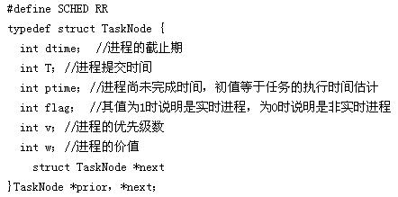

  3.2 结构定义
  本文给出实时进程的结构定义,非实时进程依然采用原有的动态优先级调度策略,其结构定义略去。
