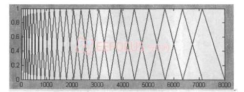

MFCC特征提取软件算法是将线性功率频谱转化为Mel频率下的功率谱,在计算之前在语音在语音的频谱范围内设置若干个三角带通滤波器,其中心频率fm在Mel频率上是均匀分布的。在线性频率上,当m较小时,相邻的fm间隔很小,随着fm的增加相邻的fm间隔逐渐增大,如图:

本实验采用的三角滤波器组个数L=23,因为L为23时识别率相对最高。再计算23组三角滤波器的下限、中心和上限频率时,根据截止频率,这里为16000/2=8000Hz,先用公式1在Mel频率上计算出均匀分布的23组滤波器的中心频率,再用公式2将Mel中心频率转换成实际中心频率(Hz)。得到23组三角滤波器的中心频率(Hz)和带宽(Hz)如下:
序号 | 中心频率 | 带宽 | 序号 | 中心频率 | 带宽 | 1 | 77 | 86 | 13 | 2401 | 303 | 2 | 163 | 96 | 14 | 2344 | 337 | 3 | 259 | 106 | 15 | 2681 | 374 | 4 | 365 | 118 | 16 | 3055 | 416 | 5 | 483 | 131 | 17 | 3471 | 462 | 6 | 614 | 145 | 18 | 3933 | 513 | 7 | 759 | 162 | 19 | 4446 | 570 | 8 | 921 | 179 | 20 | 5016 | 633 | 9 | 1100 | 200 | 21 | 5649 | 703 | 10 | 1300 | 221 | 22 | 6352 | 780 | 11 | 1521 | 246 | 23 | 7132 | 868 | 12 | 1767 | 274 |
