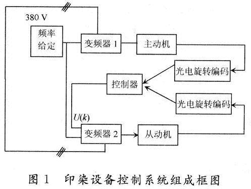

大多数印染设备根据工艺要求都采用联合机方式组成多单元同步拖动系统,主电机的速度作为各从动电机的给定速度,各从动单元分别由各自的异步电机拖动,系统要求各单元电机保持同步运转,即各从动电机线速度始终保持与主电机速度一致,或保持一定的比例关系。为了验证控制方案的可行性,以双单元(主动机、从动机)交流同步拖动系统为例进行了研究。印染设备控制系统组成框图如图1所示。

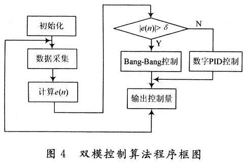

主动机和从动机分别由变频器1和变频器2供电。同轴安装光电旋转编码器,光电旋转编码器将主从动机的转速信号转换成脉冲信号,并送给控制器进行处理,经过控制算法,输出数字控制量到从动机的变频器,改变其运行频率,调整从动机的转速,使之与主动机保持同步。由以上分析可知,主从动机保持同步是控制器设计的关键。控制器核心由16位的微处理器(DSP)和现场可编程门阵列(FPGA)组成。基于DSP+FPGA的嵌入式同步控制器,具有结构灵活,通用性强的特点,适用于模块化设计,可大大减少系统的外围器件,降低成本。DSP作为运算控制的核心,主要完成电机启停,控制算法的实现和各类接口处理等;FAPG作为数据采集模块的核心,负责数据采集和键盘接口电路的实现。为了使印染设备各单元同步协调工作,提高系统的响应速度,对各单元电机的线速度采用双模控制的方法,即将Bang-Bang控制与PID控制结合起来使用。在|e|>δ(δ为某一常数)时,实行Bang-Bang控制,以最快的速度使调节参数逼近给定值;在|e|<δ时,实行数字PID调节,以消除系统的调节偏差。这样即可加快控制过程,又可保证系统超调较小,从而取得良好的动态品质。

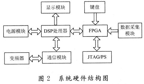

嵌入式控制器的硬件结构如图2所示。DSP为系统的核心单元,它对采集的各种参数进行运算、分析和显示,并可通过通信模块与本地带485接口的仪表通信。选用TI公司的TMS320LF2407A型DSP芯片,它采用高性能静态CMOS技术,供电电压降为3.3 V,功耗小,具有30 MIPS的执行速度,使得指令周期缩短到33 ns,提高了控制器的实时控制能力;片内有高达32 KB的FLASH程序存储器。16位TMS320LF2407A型DSP芯片具有采样速度快,浮点处理速度高,稳定性好等特点。DSP的特殊结构和优良性能满足了系统的需要。
FPGA采用Altera公司的FLEX系列芯片EPFl0Kl0LC84,具有高密度,低成本,低功率等特点,可支持多电压I/O接口,是在PAL,GAL,EPLD等可编程逻辑器件的基础上发展起来的,非常适于时序、组合等逻辑电路的应用场合。FPGA作为一个外部协处理器使用,通过总线与DSP处理器连接,主要实现的功能是脉冲计数、键盘扫描等。FPGA最大的特点是它的内部逻辑在线的可重构性。当应用需求发生变化时,对FPGA重新进行编程,即可改变其逻辑行为,大大提高了系统的开放性和可重构性。FPGA的高速性和灵活性也保证了系统的实时性,并且简化了系统的外围电路,降低了成本。
显示模块采用G35LCD屏,通过总线与DSP的连接,通过配置相关寄存器,编写调用相关应用程序接口函数即可显示待测参数、运行状态及其他辅助信息。通信模块由RS 485接口电路组成,可以用它将控制器和变频器连接在一起。通过通信实现由控制器设定和修改变频器的参数,以监视其工作状态。为了便于实现现场调试、数据输入和命令传送等控制功能,该系统设计了一个4×4的矩阵键盘。采用FPGA来完成键盘接口电路,可节省I/O资源,减轻处理器负担,提高系统的整体性能。数据采集模块用2个旋转编码器把电机转速转换为数字脉冲,由FPGA记录脉冲值,DSP通过中断读取数值。经运算处理后,经通信模块输出控制量U(k)到各从动机的变频器,通过变频器调节从动机的转速,使其不断跟随主动机转速的变化而实现同步。以上设计提高了系统的灵活性和通用性,降低了开发成本,可作为一个独立模块与嵌入式系统连接。

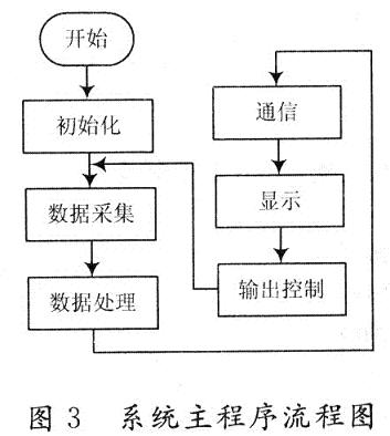

这里的程序采用模块化设计,软件主要包括主程序、数据采集程序、通信子程序、显示子程序、双模控制算法程序等。初始化程序主要完成各个寄存器的清零、定时器的初始化等。数据采集程序主要完成各电机转速的测量,显示子程序主要完成各输入量和各设定值的显示。双模控制程序主要用来提高系统的响应速度和稳定性能。主程序和双模控制程序如图3、图4所示。

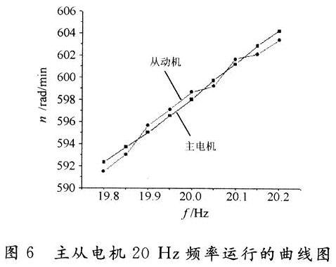

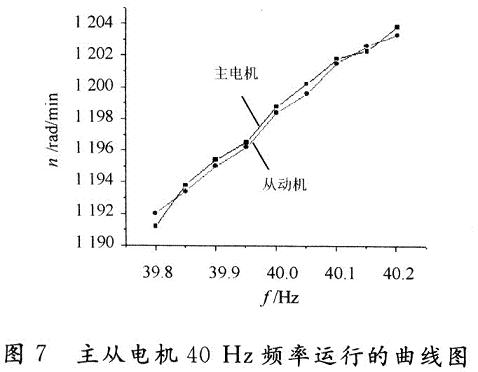

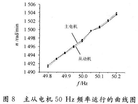

为了验证控制方案的可行性,在实验室以双单元异步电机(主动机、从动机)交流同步拖动系统为对象进行了模拟实际系统的实验。主电机型号Y90S-4;额定功率1.1 kW;额定电压380 V;额定电流2.8 A;额定转速1 400 rad/min;接法Y;频率50 Hz;从动机型号Y80-4;额定功率0.75 kw;额定电压380 V;额定电流7 A;额定转速1 450 rad/min;接法Y;频率50 Hz。选用直流发电机2台,分别由2台三相异步电动机拖动,加变阻箱后作为电动机的负载。两台变频器对两台三项异步电动机进行驱动。光电编码器将从动机的转速信号转换成脉冲信号,并送给控制器进行处理。

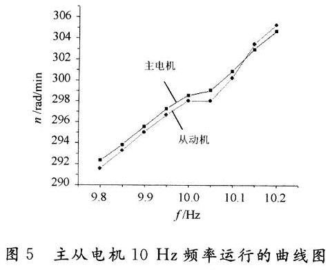

试验测得两电机的转速后绘制的曲线如图5~图8所示。
结果显示,系统运行过程中,主从电机低频段的跟随精度稍差,而高频段的跟随精度较高。主从电机在较宽的调速范围内都能达到很好的同步性能,动态过程的同步控制效果也较好,达到了预期的效果。
