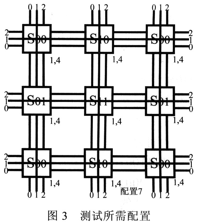

在测试之前,需要将配置信息下载到FPGA芯片中,然后施加测试矢量进行测试。本文以[3]中的配置为例说明此可测性设计,在此采用Wilton开关盒结构,配置原理与[3]一样。测试配置如图3所示。
A
B 上述的7种配置中同一个SB内编号相同的开关的状态都是一样的。配置中SB旁边的数字表示SB内需要闭合的传输管的编号。图中SB的编号Smn,其中:S00:处于奇行奇列的SB;S01:处于偶行奇列的SB;S10:处于奇行偶列的SB;S11:处于偶行偶列的SB。编号相同的SB在同一个测试配置中状态是完全一样的。如果对故障进行诊断,需要配置1到配置6。
1)配置l和配置2能够诊断任何单个线段开路故障、线段固定故障和线段桥接故障;
2)配置l、2、3、4、5和配置6能够诊断任何编号为3、6的单个传输管固定O故障;
3)配置1、2、3、4、5和配置6能够诊断任何编号为2、5的单个传输管固定0故障;
4)配置3、4、5和配置6能够诊断任何编号为4、1的单个传输管固定0故障;
5)配置l(或配置2)、配置3和配置4能够诊断任何编号为l的单个传输管固定1故障;
6)配置1(或配置2)、配置3和配置4能够诊断任何编号为4的单个传输管固定1故障;
7)配置3、4、5和配置6能够诊断编号为2、3、5、6的单个传输管固定1故障。
如果仅仅是进行故障检测,配置1、2和配置7就够了。

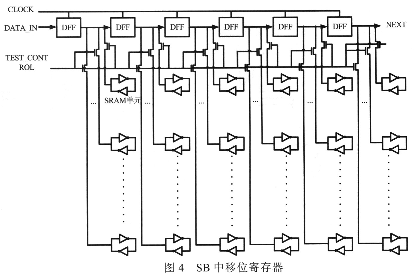

从图2的开关盒连接关系和图3中的测试配置可以看出,在一个开关盒内部编号相同的开关状态是一样的,所以在这种情况下就可以在开关盒内部增加6个触发器,每个触发器的输出端连接到相同编号的所有传输管上,并且将所有的触发器连接成多条移位寄存器链,这样在配置的时候就可以将事先设计好的配置数据通过移位寄存器链下载相对应的开关盒内SRAM单元中,每个触发器可以并行配置与其相连的SRAM单元,时间又可以节省很多。如图4所示。各信号意义如下:
1)DATA IN:将设计好的编程数据通过移位寄存器移位到相对应的位置上;
2)DATA 0UT:移位链的输出端;
3)TEST CONTROL:控制芯片为测试状态或正常工作状态。当其为1时,所有的测试控制NMOS管都闭合,将触发器的输出写到相应的SRAM单元中;而当其为0时,所有的测试控制NMOS管都断开,芯片处于正常工作状态,测试电路和工作电路完全断开,不会影响芯片的正常工作;
4)NEXT:连接到另外一个开关盒的DATA IN,将所有的触发器连接成多条移位寄存器链;
5)CLOCK:时钟控制端,控制数据的移位。其他的一些输入控制端没有列出。

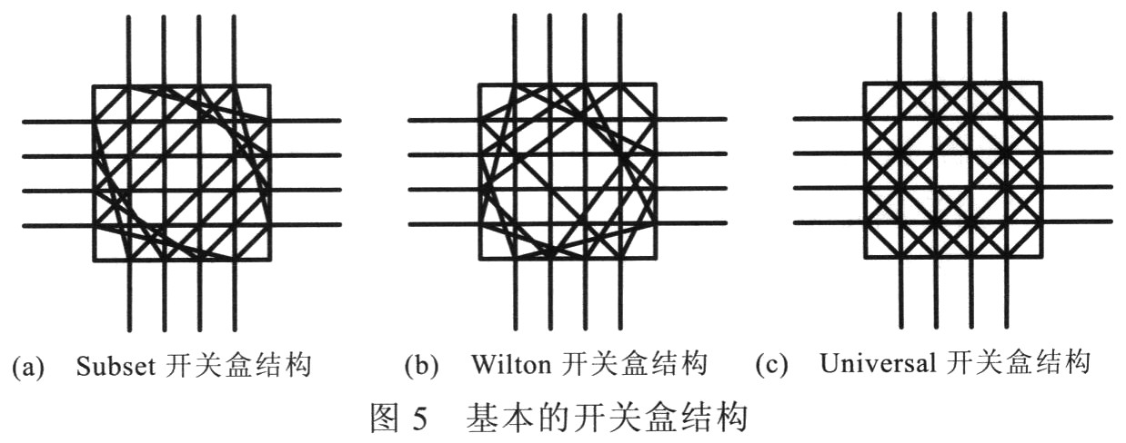

三种常用的SB结构如图5所示。
 这三种结构中,同样一个方向的一个连接线段可以和其他三个方向的一个线段相连接,只是连接的线段编号不同,不过对应的配置还是一样的。以上的设计同样可以应用于这三种开关盒结构。
如果是不规则的SB结构,可以通过设计需要的测试配置来决定需要增加的触发器数目,在测试配置中,尽可能使SB内的状态相同的传输管多一些。一个基本的原则就是,在一个SB内部所有可以配置成同样状态的开关都可以利用一个触发器来进行下载。

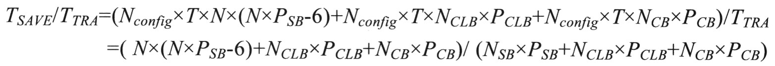

利用传统的测试方法测试SB互连资源时,需要将测试设计的配置数据下载到芯片中,此配置的编程数据包含了芯片内部所有编程SRAM的编程信息,所以在下载的时候同样将测试用不到的CLB,CB内部的编程信息也下载进去了,但是这部分的下载对测试SB是没有用的,所以时间就浪费了。传统的测试方法需要的时间为:
 利用本文提出的可测性设计方法,测试数据仅仅对SB内部的SRAM单元进行配置,而且是并行的,这样就大大减小了测试SB连线资源配置需要的时间,在设计中可以实现N条移位链,利用这种方法测试需要的时间TNEW=6xNxNconfigxT
可以得到节省的时间的百分比:

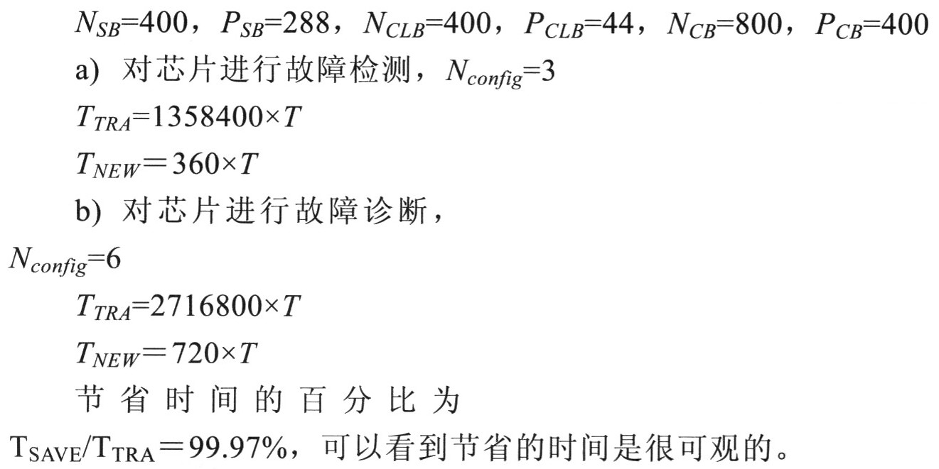

 在本文设计的FPGA芯片中:各参数值如下所示:
 TSAVE/TTRA=99.97%,可以看到节省的时间是很可观的。

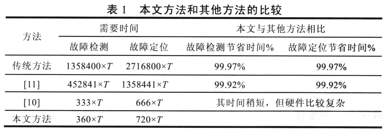

对于上述芯片的条件,测试时间比较如表1所示。

由以上可以看出,文献方法在测试的过程中需要利用传统的方法下载测试少数种子配置,需要时问较多,可以看到本文提出的方法远远比文献改进很多,消耗的硬件仅稍有增加。对于文献采用的方法,需要的测试时问与本文方法可相比较,但它的硬件及内部控制比较复杂,并且测试需要相应的一些外部设备来判断是否为测试需要的配置。而本文提出的方法则比较简单,而且测试需要的时间和硬件面积的增加达到了一个比较好的平衡。
