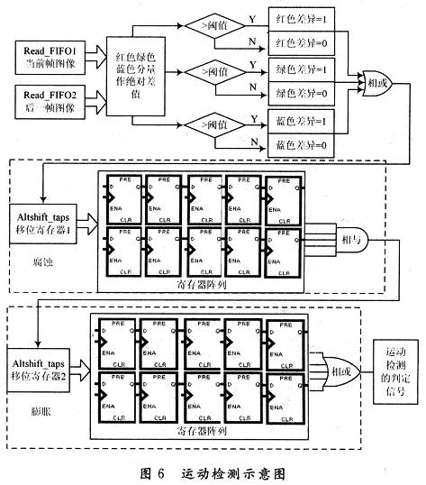

3 运动检测模块
该模块采用帧间差分法,其基本原理是将连续的两帧或几帧的图像对应的像素值相减,在环境亮度变化不大的情况下,如果对应像素值相差很小,则认为此处景物是静止的,如果图像区域某处的像素值变化很大,可认为这是由于图像中运动物体引起的。其算法实现简单,能够适应各种动态环境,稳定性较好。
设计中对相邻两帧图像的每个像素RGB分量分别取绝对差值。当绝对差值大于阈值时(这里取经验值16),就认为存在差异,如果做比较的两个像素的RGB分量只要有一个分量有差异,则令此点的数值为1,这样就得到一幅320×240像素大小的二值差值图像。然后传统处理方法是统计值为1的点的个数,如果其数量超过预设值,就认为两幅图像有差异。这种方法设计简单,但是准确率还不够高,为此该设计提出了一种改进的算法,引入了图像处理常用的两种操作腐蚀和膨胀。腐蚀与膨胀是一对逆运算,如果先腐蚀再膨胀,便构成了开运算。一般来说,开运算能够去除孤立的小点,毛刺和小桥(即连通两块区域的小点)。而总的位置和形状不变。
对上述二值图像进行开运算处理,可以消除小颗粒的噪声的干扰,从而尽可能降低误判和漏判。
设计流程如图6所示,通过调用ALTSHIFTTAPS IP核,并利用输出TAPS,构建一个11×11像素大小的图块作为结构元素,然后腐蚀:
(1)用11×11的结构元素,扫描图像的每一个像素;
(2)用结构元素与其覆盖的二值图像做“与”操作;
(3)如果都为1,结果图像的该像素为1,否则为0。
 接着再将上述结果作为第二个ALTSHIFTTAPS的输入,再次构建11×11个像素的结构元素,然后进行膨胀处理:
(1)用11×ll的结构元素,扫描图像的每一个像素;
(2)用结构元素与其覆盖的二值图像做“或”操作;
(3)如果都为0,结果图像的该像素为0,否则为1。
最后得到运动判定信号DETECT,并用这个信号控制数据写入过程,一旦判定信号为1,就启动后续的图像存储过程。
