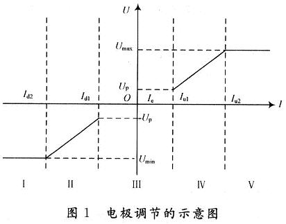

具体方法如下:当系统开始运行时,首先是点弧程序。其控制思路是:合高压开关,冶炼开始,三相电极自动下降,在任一相电极接触到导电炉料时,该相电极自动停止下降,直至另一电极起弧后第一相电极自动起弧,这时系统自动转入熔炼程序,点弧程序结束。把电弧炉电流值的大小分为5个控制区,如图1所示。
横坐标表示电弧电流值,纵坐标表示PLC的输出控制信号(-10~10 V),在工区电弧电流远远小于弧流额定值,PLC输出的控制电压为Umin,电极以最大的设定速度下降,该区也称为下降饱和速度区。在Ⅱ区电弧电流小于弧流额定值,电极以速度线性减小下降,改变该区的宽度就可以改变直线的斜率,也就调节了灵敏度,该区也称为电极下降速度调节区。在Ⅲ区电弧电流等于或近似等于弧流额定值,PLC输出的控制电压为0,电极保持静止不动,该区也称为非调节区或死区。在Ⅳ区电弧电流大于弧流额定值,电极以速度线性增加上升,改变该区的宽度就可以改变直线的斜率,也就调节了灵敏度,该区也称为电极上升速度调节区。在V区电弧电流远远大于弧流额定值,PLC输出的控制电压为Umax,电极以最大的设定速度上升,该区也称为上升饱和速度区。在非调节区与相邻两区的边界点,PLC输出的控制电压为±Up,Up为液压伺服阀功率放大板的输入门槛电压值,0~Up的电压不能使液压阀有任何动作。
在上述调节期间如果出现弧光窜动、电流振荡,甚至短路或断弧时,再按照一定的程序去调整死区宽度,调整灵敏度和饱和临界值,这样反复几次,直到最佳参数为止。
