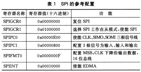

OMAP-L137的SPI接口工作在从模式的配置如下:SPIGCR1寄存器的低2位配置为00,选择SPI工作在从模式;通过配置SPIPC0和 SPIPC1寄存器来选择采用的针模式和引脚的信号方向,这里选择使能CLK、SIMO、SOMI三根信号线,并分别配置为输入、输入和输出;配置 SPIFMT0寄存器先输出每组数据的“大端MSB”,根据ADS1178手册中对数据输出时序的要求,配置数据在CLK信号的下降沿输出,使CLK信号工作在13MHz,同时配置现在的数据总线为16位。SPI的参考配置如表1所列。

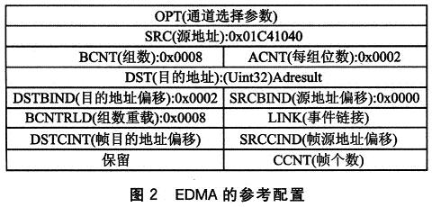

在采样数据送到OMAP-L137的SPI接口时,可以启动EDMA模块来对采样数据进行搬移。EDMA的触发事件为SPI的每一通道数据(16位)的接收中断,相当于完成一组(8通道)数据的传输需要8个触发事件。EDMA的参数相关配置如图2所示。其中,OPT、DSTCINT、SRCCIND和 CCNT都需要根据应用情况来进行参数配置。
