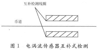

在本硬币识别器中,采用探头式线圈,由于硬币在币道中滚动时,其在径向位置会产生微小的抖动,为了消除这种抖动带来的影响,在币道两边都安装有检测线圈,进行探头互补式检测。如图1所示。
检测线圈和检测线路组成一个振荡器,当硬币通过币道时,线圈的电感会发生变化,引起检测电路振荡频率发生变化。通过FPGA对振荡频率进行检测,以正确识别硬币。

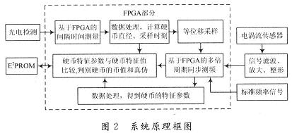

图2为系统原理框图。在币道的不同位置安装有几个光电传感器,通过基于FPGA的脉冲宽度测量,可检测得到硬币通过币道中光电传感器之问距离的间隔时间。通过FPGA的高速数据处理,可得到硬币的直径、硬币通过币道时的加速度,并得到硬币进行等位移多点采样的采样时刻。当硬币通过检测线圈时,就进行基于 FPGA的多倍周期同步测频。再由FPGA对数据进行高速处理,得到硬币的特征参数,再把该特征参数和E2PROM中的硬币特征值进行比较,就可以判别硬币的币值和真伪。

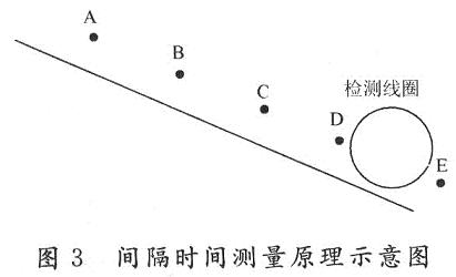

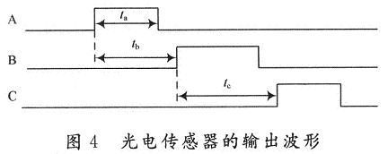

  图3为基于FPGA的间隔时间测量原理示意图,A,B,C三点为光电检测点。当硬币通过光电检测点时,光电检测电路的输出由低电平跳变为高电平。图4为硬币通过币道时A,B,C三个光电传感器的输出波形。
图4中,ta为硬币前沿通过A点到硬币后沿经过A点的间隔时间;tb为硬币前沿通过A点到硬币前沿通过B点的间隔时间;tc为硬币前沿通过B点到硬币前沿通过C点的间隔时间。
光电传感器的输出接到FPGA,由FPGA对标准频率信号进行计数,不难测得硬币通过币道时的间隔时间ta,tb,tc。在本设计中,FPGA的时钟频率为100 MHz,即标准频率信号为100 MHz。经过实际检测,ta,tb,tc的最小时间为0.01 s,则可估算出最大测量误差为:
