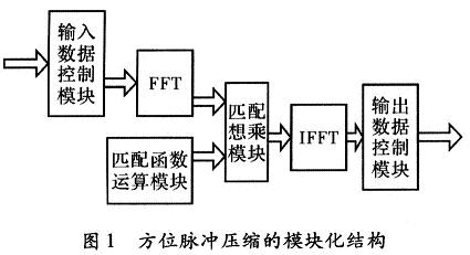

  实现R-D算法中方位脉冲压缩的思路是先将信号经过FFT变换到频域,然后与匹配函数经过FFT后的结果进行匹配相乘,再经过IFFT得到压缩好的脉冲。在FPGA上实现时,应该包括输入\输出数据控制模块、FFT\IFFT模块、匹配函数运算模块、匹配相乘模块。数据流及各个模块的相互关系,如图1所示。
  距离脉冲压缩的数据先进入输入数据控制模块,送入FFT运算模块,同时匹配函数运算模块进行工作,输出计算好的匹配函数,与FFT的输出结果同时送到匹配相乘模块中,相乘后的结果送入IFFT模块中,最后将IFFT的结果经输出数据控制模块进行输出。
