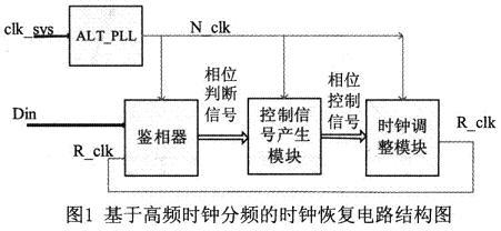

目前利用FPGA实现时钟恢复电路的方法,基本都是首先利用FPGA内部的锁相环产生N*f的高频时钟,然后再根据输入信号控制对高速时钟的分频,从而产生与输入信号同步的时钟信号[1~3],其中N决定了恢复时钟信号的相位精度,通常N等于8。因此如果输入信号的频率为100MHz,则系统的工作频率就必须达到800MHz,对于中低端FPGA,如此高的工作频率显然无法承受。虽然高端FPGA可以达到GHz的工作频率,但其高昂的价格不适合用于普通用户。而其它基于中低端FPGA实现高速时钟恢复电路的方法,要么需要外部VCO模块[4],要么只能恢复数据而无法得到同步的时钟信号[5]。针对这种情况,本文提出了一种利用Altera FPGA中的锁相环及Logiclock等技术,实现高速时钟恢复电路的方法。电路是在Altera的EP2C5T144C6芯片上实现的,用于数字光端机的接收端从100路2.048MHz压缩视频码流合成的串行码流中正确提取100路视频码流,其工作频率为204.8MHz,通过硬件验证电路可以正确工作。

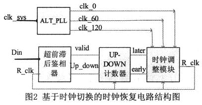

传统的基于FPGA的时钟恢复电路的结构如图1所示。如前所述,这种结构的电路用中低端FPGA,工作频率不可能达到100MHz以上。本文采用的方法是利用锁相环产生不同相位的时钟信号,然后再根据控制信号控制输出时钟在这些时钟之间进行切换,从而使时钟与输入数据同步。具体结构如图2所示。下面详细介绍各个模块的工作原理及电路实现。
 2 模块电路设计
电路由三个模块构成,鉴相器模块和计数器模块通过判断时钟信号和输入信号的相位关系,产生相位调整的控制信号,时钟调整模块根据送来的控制信号对输出时钟进行相位调整。

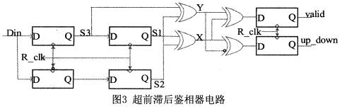

2.1 超前滞后鉴相器
鉴相器使用可以识别输入信号连0和连1的超前滞后鉴相器,具体电路如图3所示。利用四个D触发器对输入信号Din采样产生s1、s2、s3三个信号,如果s2=s3≠s1,则表示时钟超前,up-down为高电平;如果s1=s2≠s3,则表示时钟滞后,up-down为低电平;当输入信号连0或连1时s1=s2=s3,valid为低电平,此时up-down无效。这两个信号都必须用时钟信号进行同步产生,否则电路可能由于s1、s2、s3的延迟差而进入一种死锁状态。这种鉴相器只有超前或滞后两种状态,如果直接将其输出用作控制时钟相位的调整,则时钟切换会过于频繁,而且输入信号中的毛刺会引起误操作。所以将其输出信号送给up-down计数模块,进行一段时间的积累后,再产生用于控制时钟相位的信号。
 2.2 up-down计数器模块
计数器模块的功能是在鉴相器送来的信号控制下进行计数,产生相位调整的控制信号。计数器的初始值为M,当输入信号valid为高电平时,判断up-down信号。如果该信号为1,则计数器加计数,否则减计数。当计数器的值为2M时,early产生高电平脉冲;当为0时,later产生高电平脉冲。

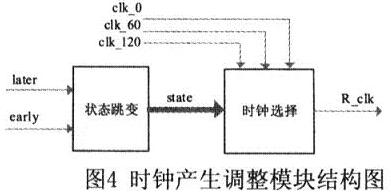

2.3.1 电路结构
时钟产生调整模块的主要功能是产生和输入信号频率相同的时钟信号,并根据相位判断模块发送过来的控制信号,不断地调整输出时钟相位,使得输出时钟的上升沿维持在输入信号中间位置,其结构如图4所示。不同相位的同频时钟是利用EP2C5T144C6 中的锁相环产生的,由于课题项目的需要,1个片子内部必须含有2个时钟恢复电路,受到全局时钟数目的限制,采用6个时钟信号进行切换。在该模块电路设计设置6个状态,每一状态对应某一相位的时钟信号。当检测到early信号为高电平时,状态就跳变到比当前时钟信号相位提前1个相位的状态上(若相位超前则再继续超前),而当later信号为高电平时跳变到比当前时钟信号滞后1个相位的状态上去(相位滞后则继续滞后),然后再根据当前的状态选择相应的时钟信号,作为当前工作时钟即输出时钟信号Rclk。

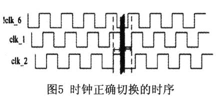

2.3.2 时钟切换
采用时钟切换实现该相位调整,首要问题就是必须消除时钟切换时产生的毛刺,因此所有子电路都采用恢复出来的时钟信号作为其工作时钟,这样所有的时钟切换情况都可用图5表示。假定此时的工作时钟为clk_l,只要能够保证时钟切换避开上面的阴影区域,而是处在上图中的红色区域,则无论是时钟向前还是向后切换,都不会出现毛刺。以工作频率为200MHz计算,每段红色区域大约为1.6ns,而Altera中的LE单元延迟大约为0.23ns,所以采用buffer弥补延迟完全可以使时钟切换发生在合适的位置。

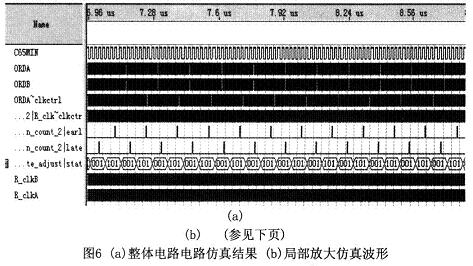

3 环路仿真结果及讨论

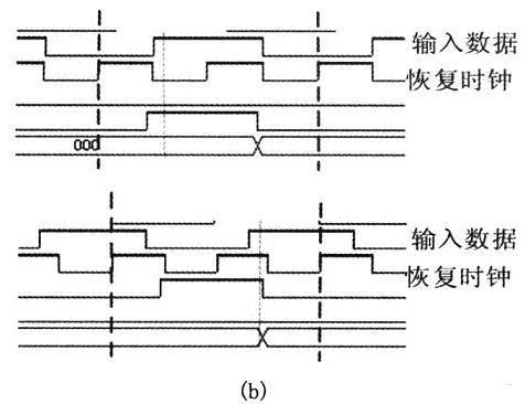

采用EP2C5T144C6器件的环路的仿真结果如图6所示,其中工作频率为204.8MHz。由于整个电路用的是经过全局时钟控制模块后的时钟和输入数据,所以在图6中给出的是这两个信号时序关系:ORDA~clkctrl和R_clk~clkctrl。由图(a)及局部放大图(b)可以看出,电路稳定时钟信号在输入数据的中间位置左右摆动,可以正确采样输入数据。
本文提出的电路结构不需要高频时钟信号,因此只要相位调整过程中时钟信号的脉冲宽度大于器件要求的最小值,且满足整个电路满足建立保持时间就可以正常工作。因此最小的时钟周期T=max(3*Tmin,Tper),其中Tmin是所用器件时钟信号脉冲宽度的最小值,Tper是满足建立保持时间的最小时钟周期。例如EP2C35F672C6芯片工作时钟高电平脉冲最小值为1ns,采用该芯片电路的工作频率可以达到300MHz,这个工作频率已经通过了Altera DE2板的硬件验证。如果采用更快的器件如Cyclone III EP3C10T144C7,时钟脉冲宽度最小值0.625ns,经过仿真验证其工作频率可以达到400MHz。在时钟调整模块后加一个简单的二分频电路,就可以实现12个时钟相位的调整精度,根据不同器件的性能很容易进行扩展,达到所需要的设计要求。
